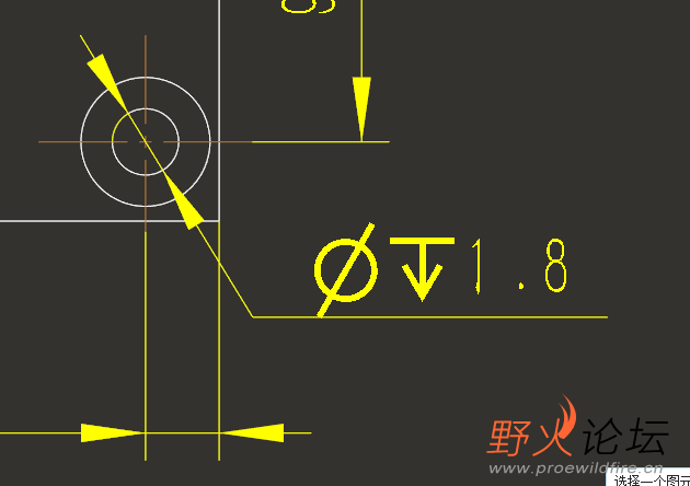

请教一下论坛大佬,圆孔标注的符号为什么是这个粗线条的呢?
圆孔特殊符号不对
圆孔特殊符号不对
253
306
发表于 2025-7-17 09:16 | 显示全部楼层
字体的问题,换字体吧

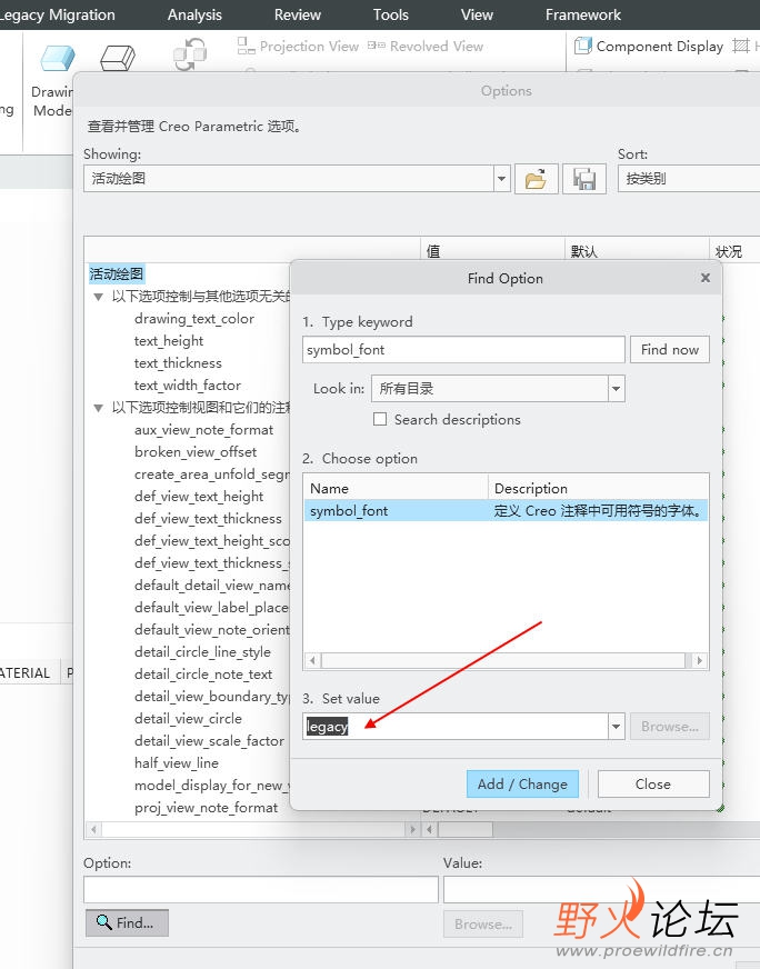

发表于 2025-7-17 09:45 | 显示全部楼层
绘图增加配置项 symbol_font LEGACY
220
272
发表于 2025-7-17 09:48 | 显示全部楼层
改配置文件设置。
