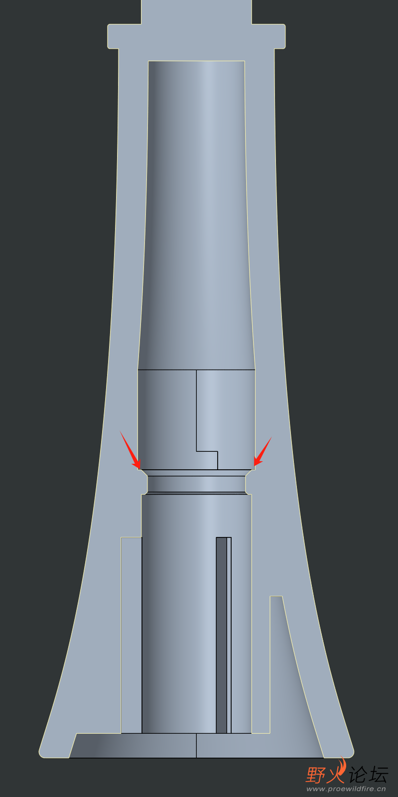

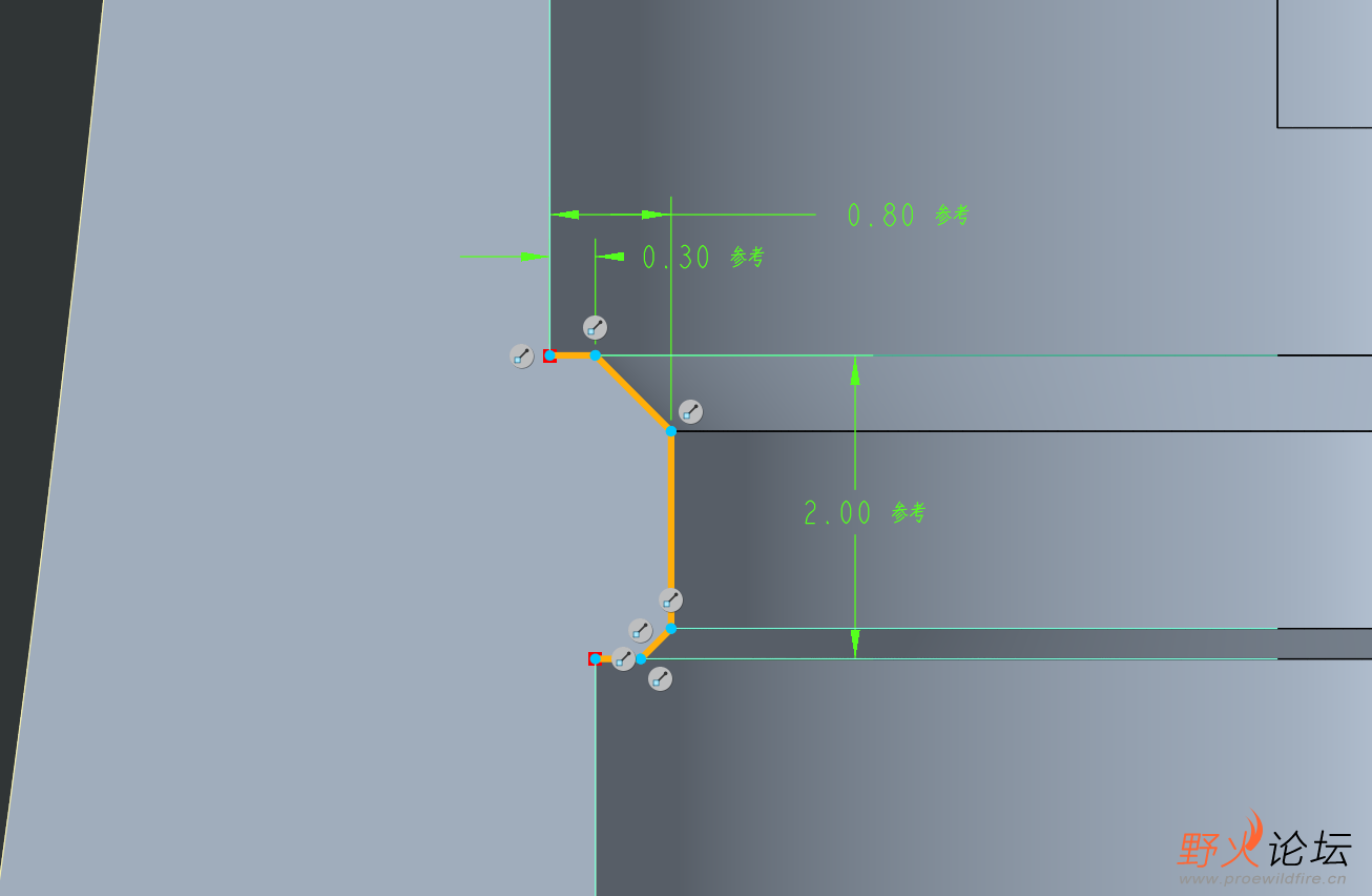

各位老师傅,请问PP料强脱倒扣可以多少,这样可以强脱吗

发表于 2025-7-16 15:45 | 显示全部楼层
不行,你这类似一个完整圆筒的,强脱应该能脱0.3mm倒扣,再多就不行了,具体可以和模厂沟通下

发表于 2025-7-16 15:47 | 显示全部楼层
PP试过0.5,你这个不确定行不行

发表于 2025-7-16 16:24 | 显示全部楼层
这个扣全周吗?全周是不可以脱的

发表于 2025-7-17 00:08 | 显示全部楼层
这种太高了,强脱会拉烂

发表于 2025-7-17 08:09 | 显示全部楼层
何必相恋 发表于 2025-7-16 15:45
不行,你这类似一个完整圆筒的,强脱应该能脱0.3mm倒扣,再多就不行了,具体可以和模厂沟通下 ...
他这个倒扣要脱上面目测有十多mm,0.3mm都悬

发表于 2025-7-17 08:12 | 显示全部楼层
你这个一定要这么做的话花点成本吧,做内缩滑块吧,安全一点,除非你这个没有任何要求,烂掉也没事,对精度有要求做内缩才是最合理的

发表于 2025-7-17 08:13 | 显示全部楼层
感觉不行,倒扣太多了,都0.8了;倒扣位置又深

发表于 2025-7-17 08:50 | 显示全部楼层
还是赞成7楼的,做内缩,安全可靠

发表于 2025-7-18 08:07 | 显示全部楼层
把0.3的那个平面去掉,斜面斜上去说不定可以。
