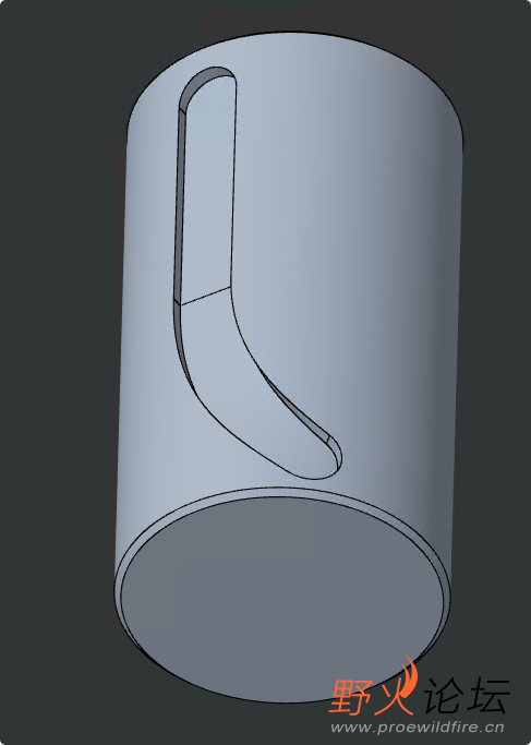

有哪位大佬有办法用Creo画图片上类似的凹槽吗?
或者Creo有类似UG这类的扫描实体的操作吗?
整个机构类似于直动滚子圆柱凸轮结构,凸轮作为从动件。

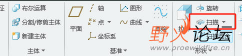

发表于 2025-7-15 16:31 | 显示全部楼层
用扫描的方法就好了
195
212
发表于 2025-7-15 16:36 | 显示全部楼层
creo也有扫描实体的功能

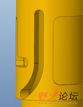

发表于 2025-7-15 16:47 | 显示全部楼层
类似于这样?
45

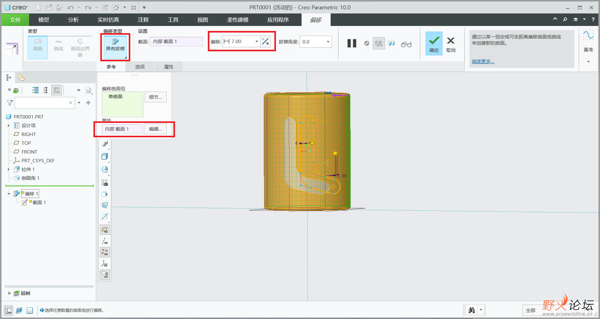

creo 10.0 可以先画一个圆柱,然后选一个曲面选择偏移,偏移的类型选择具有拔模,然后定义草绘,绘制要凹进去的平面形状,偏移的程度即为凹进去或者凸出的距离,可以改变方向。
回复 2 0

啊?不能直接用具有拔模特征的偏移 命令做么,还是我想的太简单了
