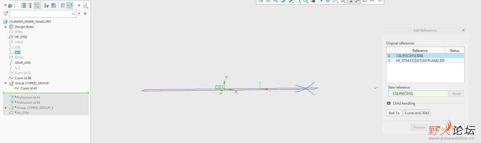

请问公式曲线怎样增加参考?增加参考后,曲线变镜像了,文件的曲线38和42.

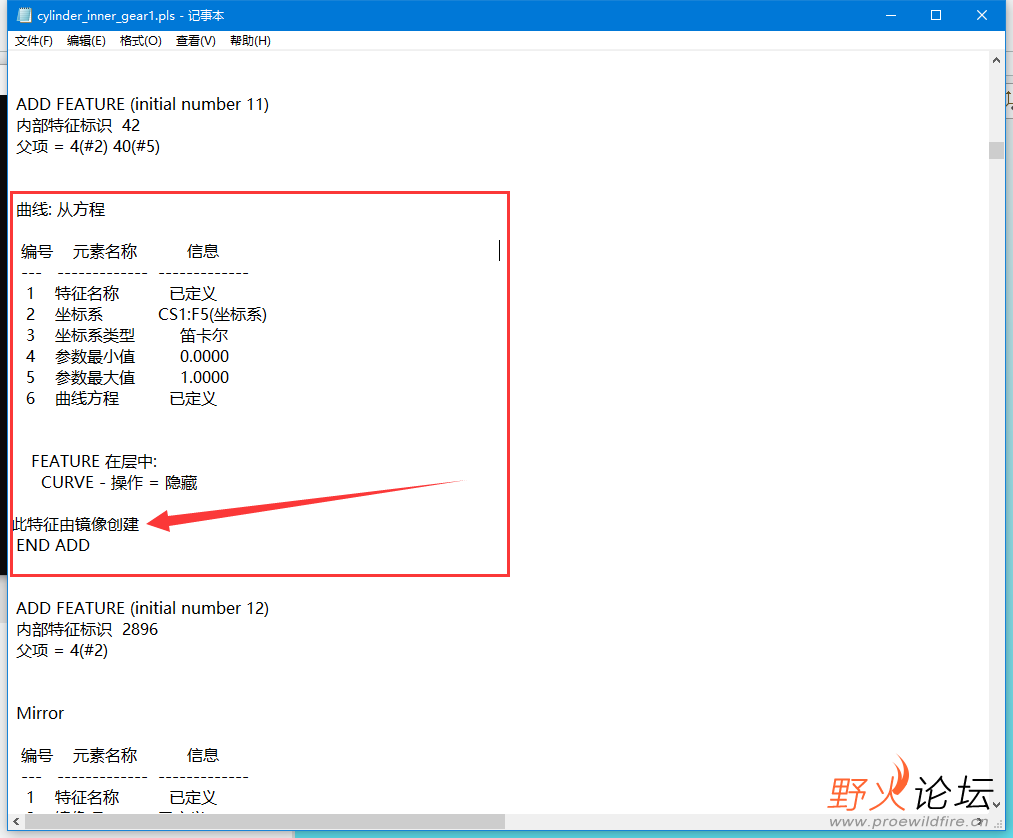

id42比ID38多一个参考平面(不知怎么加上去的),曲线被镜像了,

会不会是这条曲线,本身就是镜像过来的,然后老版本不显示镜像这个特征,只显示成一条曲线?我是从9.0开始用的,不清楚是不是这样,但程序里面显示这是一个镜像特征

 楼主| 发表于 2025-7-17 10:34 | 显示全部楼层
kww6hh 发表于 2025-7-15 11:28
会不会是这条曲线,本身就是镜像过来的,然后老版本不显示镜像这个特征,只显示成一条曲线?我是从9.0开 ...
大师,这个怎么来的?

 楼主| 发表于 2025-7-17 10:50 | 显示全部楼层
kww6hh 发表于 2025-7-17 10:41
哪个怎么来的?
pls文件?
模型意图>程序>编辑设计
你这个文件每次重生,会问你是否需要重新输入数据,就是在程序里面加了关系

 楼主| 发表于 2025-7-17 14:55 | 显示全部楼层
kww6hh 发表于 2025-7-17 14:37
模型意图>程序>编辑设计
你这个文件每次重生,会问你是否需要重新输入数据,就是在程序里面加了关系 ...
收到,谢谢!!!!!!!!!!!
