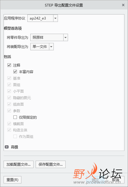

STEP导出配置文件设置选择为ap242_e3,导出的STP内部中文即可保留

 楼主| 发表于 2025-7-11 09:24 | 显示全部楼层
组件内的中文名,不是文件名,你再试试

发表于 2025-7-11 09:30 | 显示全部楼层
组件的中文名,是会保留,,12.4版本也是一样,,,但文件名,却还是不能命名,,中文

发表于 2025-10-17 23:45 | 显示全部楼层
这个协议默认导出隐藏的图元了,而且不能取消勾选,有没有办法取消那些勾选?
