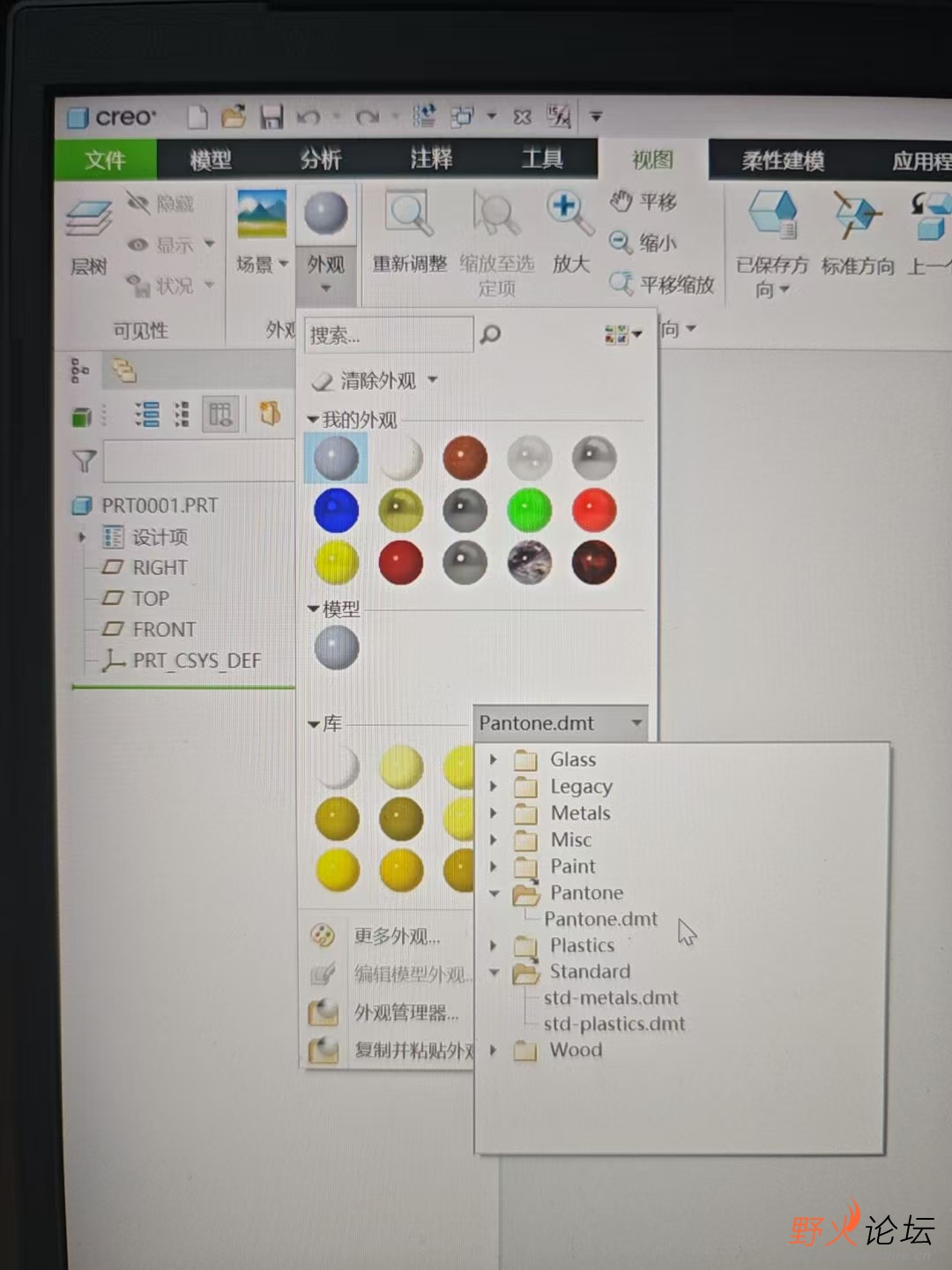

各位老师傅,有没有办法让点开默认的颜色设置为自己添加的Pantone颜色库,有没有通过修改配置文件的方法呢?

将Standard文件夹中的材质文件替换成自己的

当然可以,目测你这个放错了位置

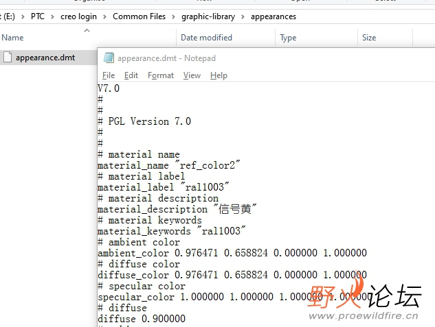

用记事本代开潘通的那个文件,把里面的内容全盘复制到这个文件里面(原来的可以直接删除)
或者你把潘通的文件名称改一下,放到这个文件夹
