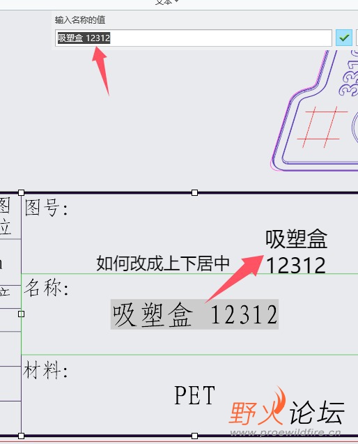

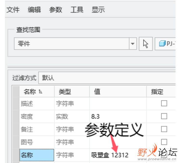

请教一下CREO可以在工程图上做到名称换行吗?
这样子显示:
吸塑盒
12312
定义名称后 将如何将数字换行
定义名称后 将如何将数字换行
在工程图中换行
在工程图中换行

发表于 2025-7-10 15:06 | 显示全部楼层
把名称拆成两个参数

发表于 2025-7-10 17:51 | 显示全部楼层
2楼正解

 楼主| 发表于 2025-7-11 08:49 | 显示全部楼层
mostpowerman 发表于 2025-7-10 15:06
把名称拆成两个参数
合格可以  感谢感谢

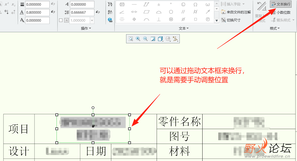

这个移动框怎么弄的 我这开没有这个移动框0.0
1071
1159
发表于 2025-8-14 08:14 | 显示全部楼层
高版本特有,低版本没得
