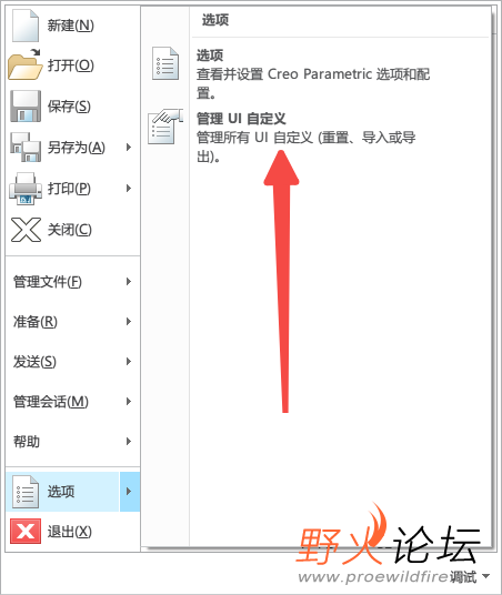

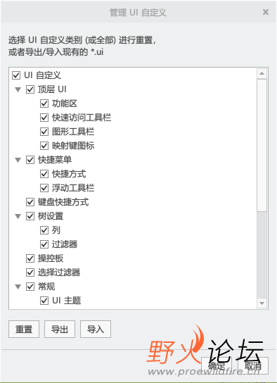

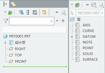

发表于 2025-7-9 22:46 | 显示全部楼层
可以把层窗口拖动出来,与模型树并列。

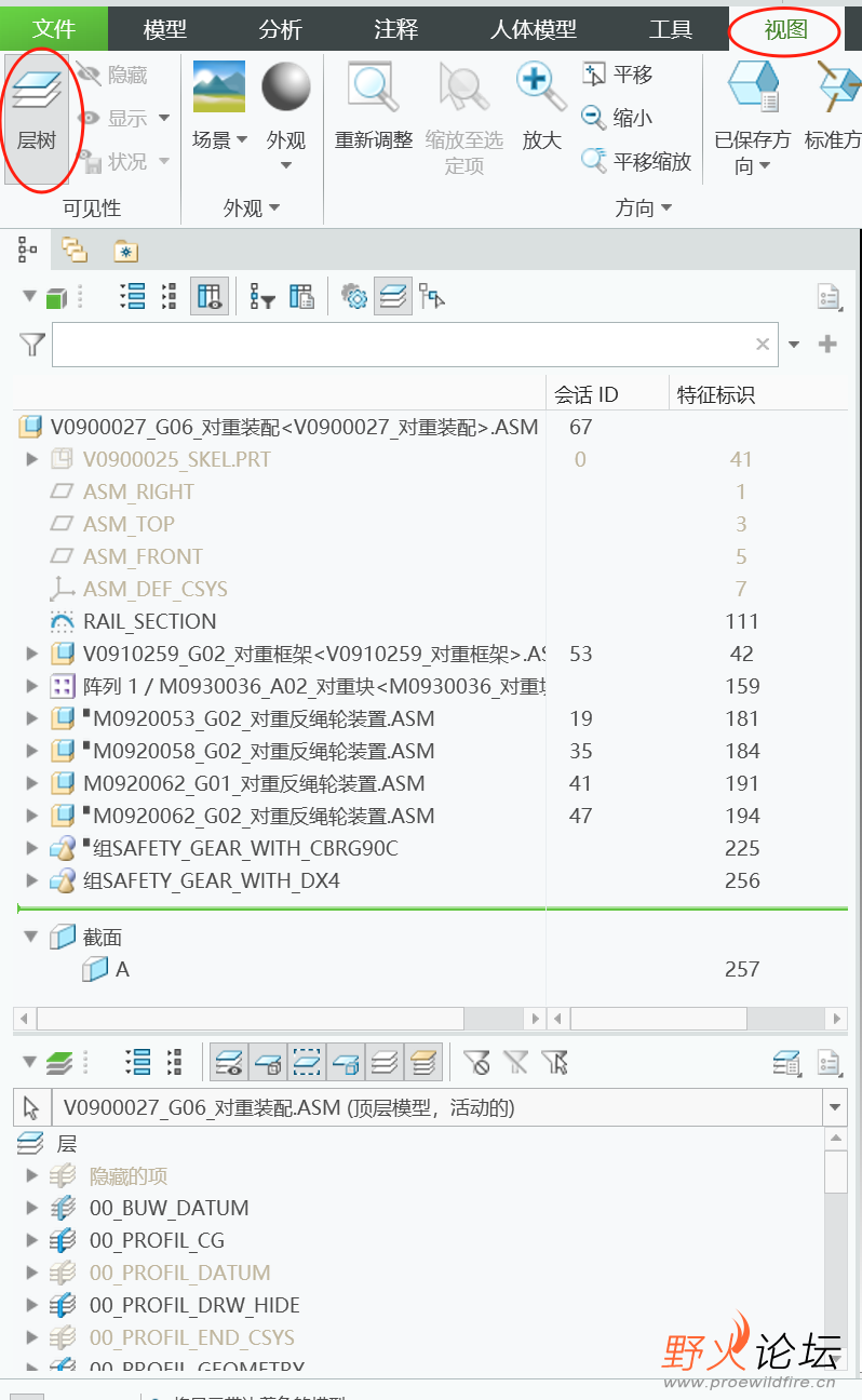

发表于 2025-8-5 10:02 | 显示全部楼层
这么试试看呢,不过我不会把层窗口放在右边。
