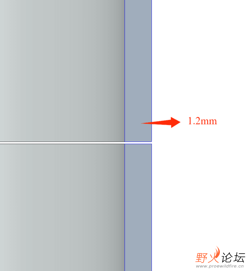

发表于 2025-7-8 15:26 | 显示全部楼层 |阅读模式
悬赏10金钱未解决
1.2mm壁厚的上下壳怎么设计防水止口

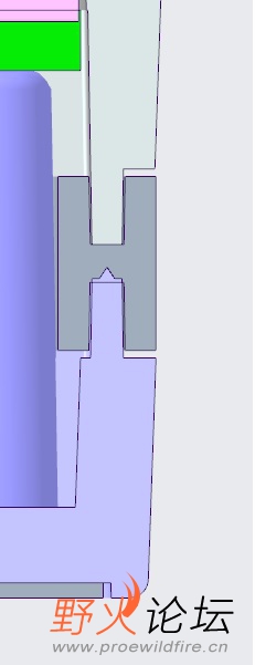

发表于 2025-7-8 15:48 | 显示全部楼层
对外观要求不高就在两个壳中间做圈H硅胶件来上下压紧
你的梦,我来实现。

 楼主| 发表于 2025-7-8 16:15 | 显示全部楼层
用H形硅胶会不会很容易开,需要有一定防跌落强度

料厚有1.7mm可参考图片做防水,但只有1.2不建议。
超声波焊接要考虑不良率。
