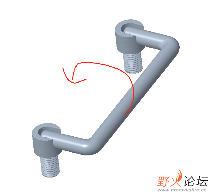

[已解决] 求助把把手竖起来
发表于 2025-7-8 11:27 | 显示全部楼层 |阅读模式
悬赏20金钱已解决
要写下教程
100mm可弯折提手-m10.prt.zip
392.67 KB, 下载次数: 18

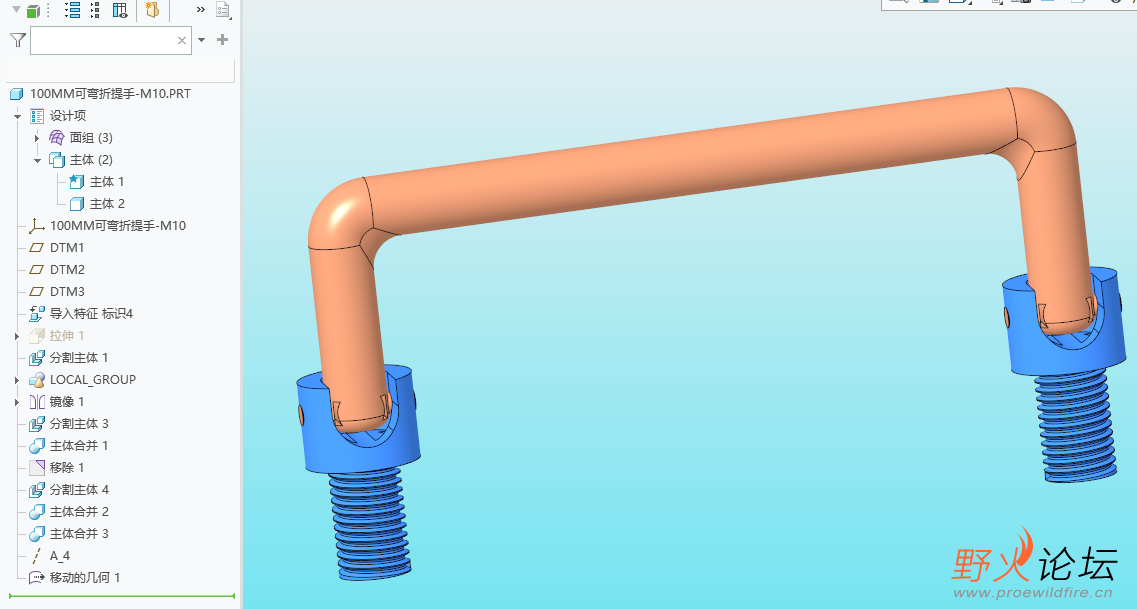

先拆图,再对主体进行移动,有需要的话再合并主体,或者拆图后转为装配体,再对装配进行重定义

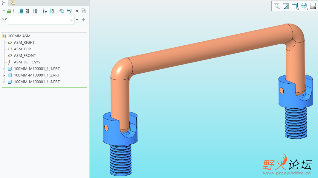

发表于 2025-7-8 13:40 | 显示全部楼层
如果是组装状态下,可以约束轴重合再面重合最后基准重合,就能完全约束。零件的话重新画吧,一个扫描也很快。
