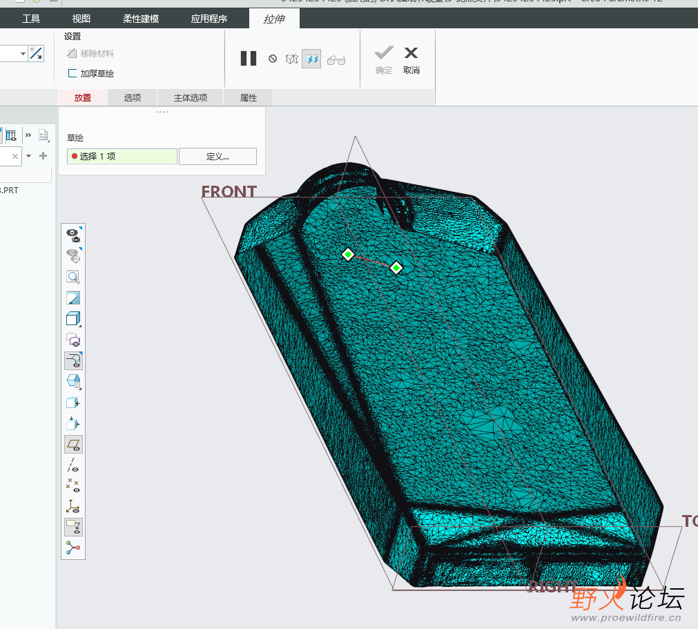

各位老哥又遇到此种情况吗?
        1.打开抄数文件.stl格式文件 小平面数量7W左右 导入进去不卡顿 点拉伸旋转命令就卡顿 如进入样式和重新造型又不出现卡顿
        2.网上查了资料用4060 4070 都出现此类情况 测试了我朋友家2060显卡又不卡 我家里B580垃圾显卡都不卡 很奇怪说英伟达游戏显卡砍掉了opengl生态 具体什么原因大家知道吗  该怎么避免换新电脑选显卡会入坑呢 又不想选图形卡.....

测绘数据放一个零件 要造型的文件放另一个零件 在组件激活模式下造型

进入小平面,直接降面,减少面的数量。

进入小平面,直接降面,减少面的数量。
不是这个问题
什么意思 没听明白
你的意思是在装配模式下激活零件做拉伸吗 也不行哦
