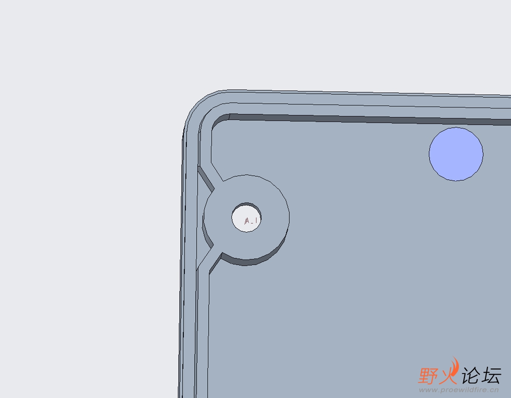

[已解决] 螺丝柱靠边,底下布局空间有限已无法改变,上边怎么改,锁M3的沉头螺丝

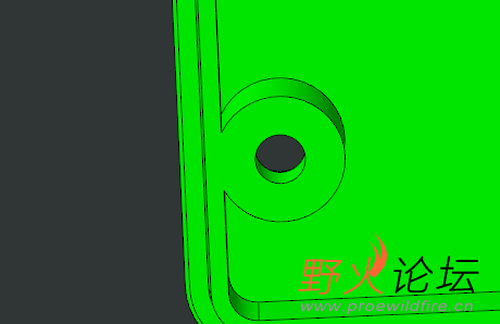

发表于 2025-7-7 08:56 | 显示全部楼层
这样做

 楼主| 发表于 2025-7-7 09:08 | 显示全部楼层
不要这个样子的

发表于 2025-7-8 07:59 | 显示全部楼层
2楼的正确!

发表于 2025-7-8 08:29 | 显示全部楼层
中间顶针最好顶到筋位上面的;边缘的用搭接顶针顶紧位边缘的。你这种可能会有外观面顶凸的情况

 楼主| 发表于 2025-7-9 08:19 | 显示全部楼层
太阳雨 发表于 2025-7-8 08:29
中间顶针最好顶到筋位上面的;边缘的用搭接顶针顶紧位边缘的。你这种可能会有外观面顶凸的情况 ...
这个深度不大,拔模角度加大,不会有顶凸的
