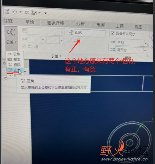

各位大佬:
               我在座工程图标注的时候,不知道什么原因,标正负公差时,标不了,正负都是一样的!之前都是好的!
                求大佬解惑!
图1

发表于 2025-7-5 16:30 | 显示全部楼层
config文件添加这两个试试?
tol_mode plusminus
tolerance_standard iso
生活不易,全靠学习。

 楼主| 发表于 2025-7-5 18:19 | 显示全部楼层
LSSQYM 发表于 2025-7-5 16:30
config文件添加这两个试试?
tol_mode plusminus
谢谢,我试一下!感谢!
