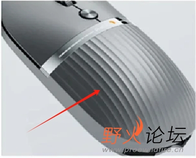

如图,这个纹理怎么做呢?高手赐教

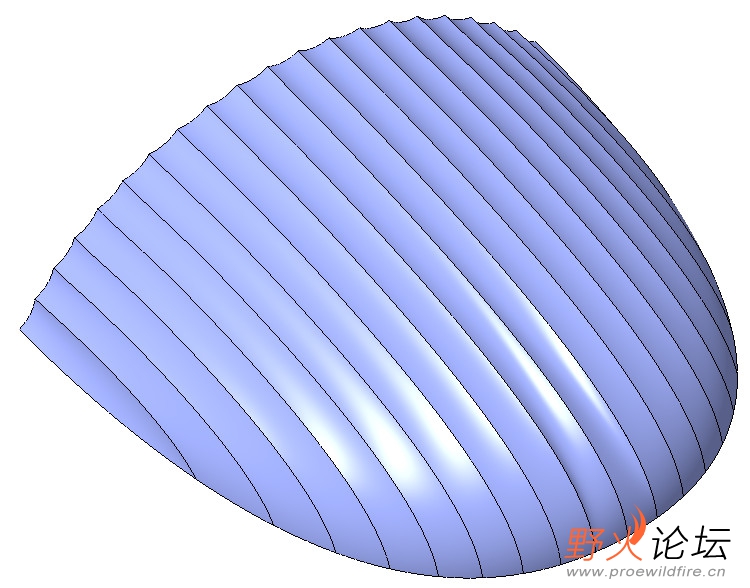

抛砖引玉,先做单个的凹槽曲面,然后阵列合并。
CREO11
prt0001.prt.rar (316.49 KB, 下载次数: 14, 售价: 1 金钱)

CREO11
这种怎么控制拔模角度
