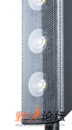

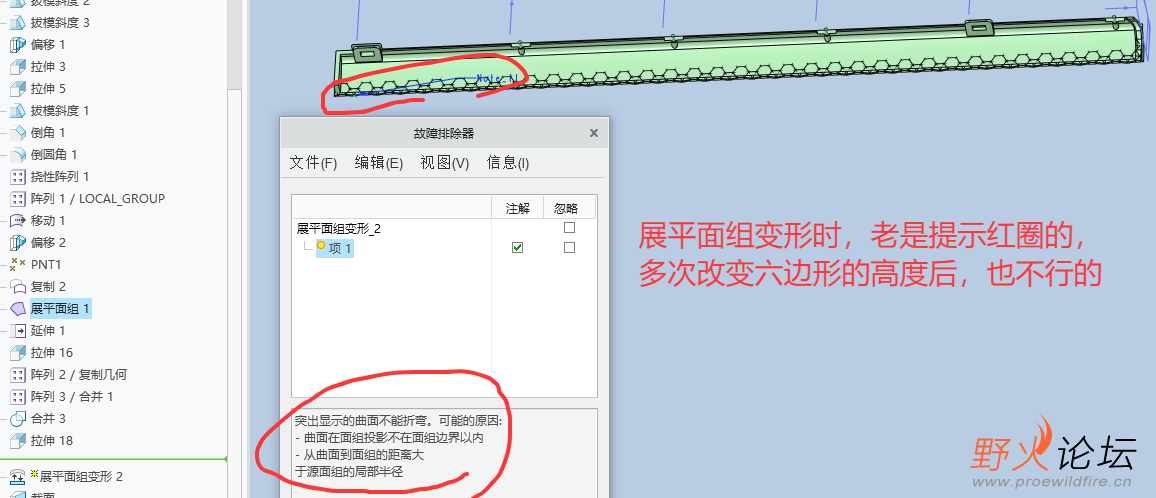

如图,我要画这里的灯罩纹理,在展平面组变形时失败了。上传的附件是CREO10.0的, 本来想上传我的展平面组变形失败的文件的,但是太大了,即使在此插入拉倒最上面也是太大了,只能上传初始版本的了,哪位大佬能帮忙弄一下。感谢了。 22.png 灯罩纹理.png

上展平面组失败的图,拉到最上面,分卷压缩

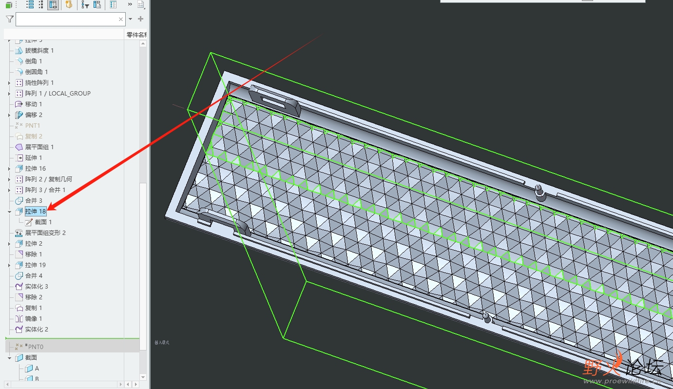

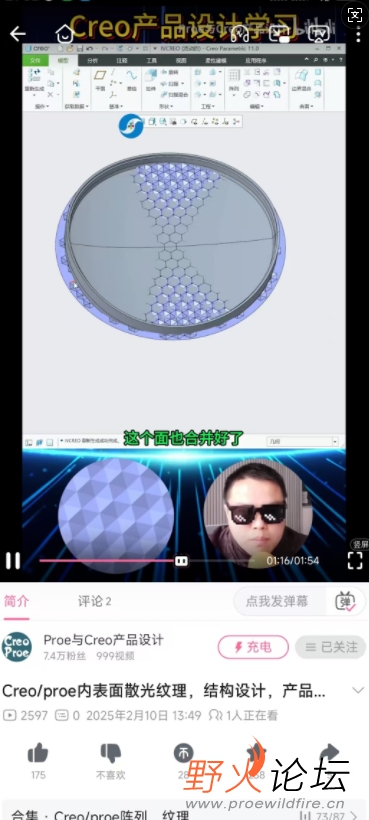

已经提示了,不在面组以内,你把这里改下
