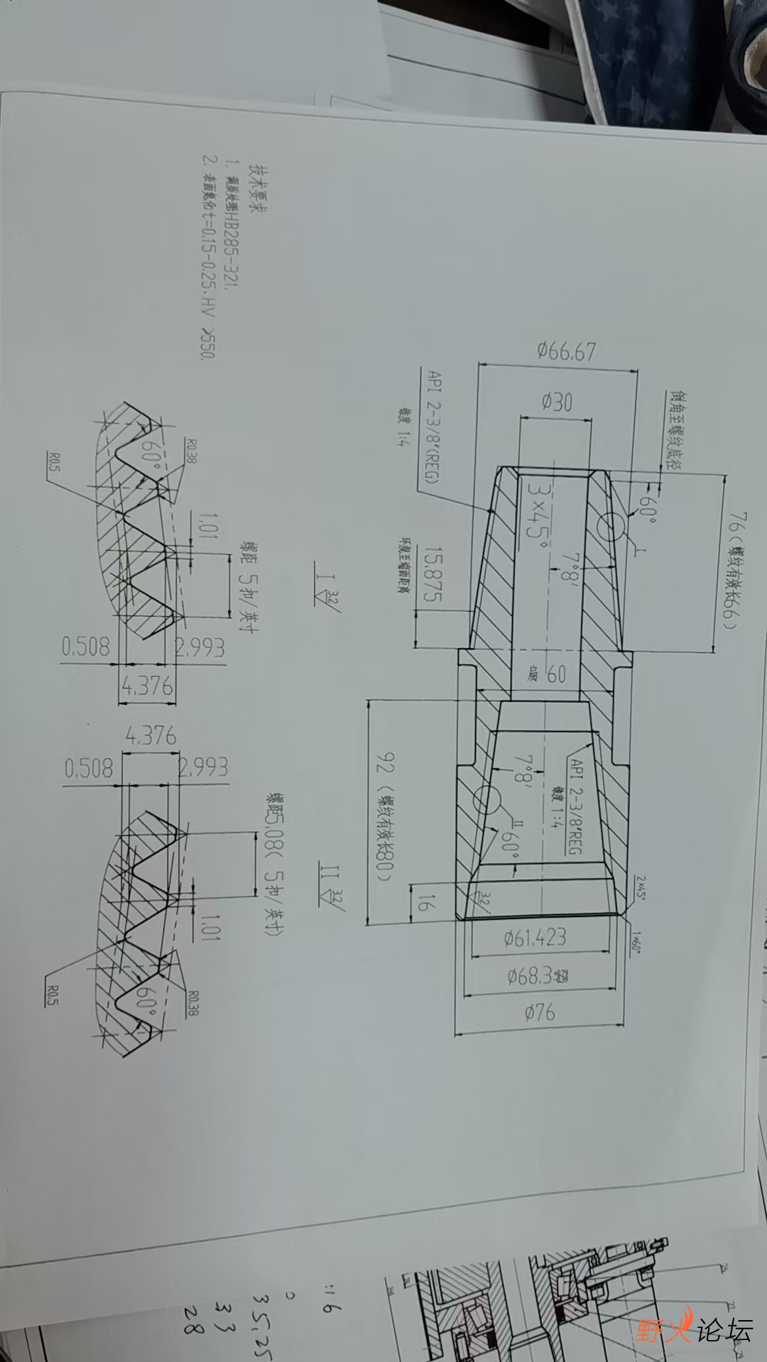

发表于 2025-7-4 18:28 | 显示全部楼层
你说加工还是建模?

 楼主| 发表于 2025-7-5 08:14 | 显示全部楼层
gsphzc 发表于 2025-7-4 18:28
你说加工还是建模?
建模

 楼主| 发表于 2025-7-5 08:15 | 显示全部楼层
是建模  加工数控很简单

发表于 2025-7-5 08:37 | 显示全部楼层
pyd882 发表于 2025-7-5 08:15
是建模  加工数控很简单
建模也不难吧?

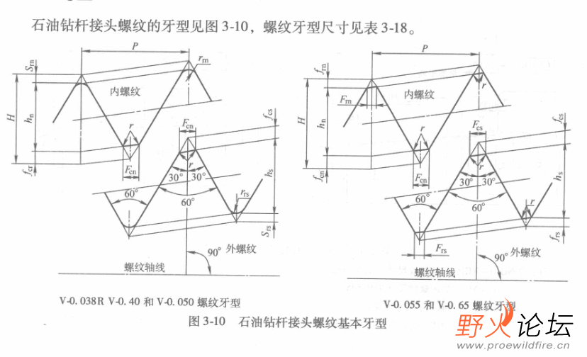

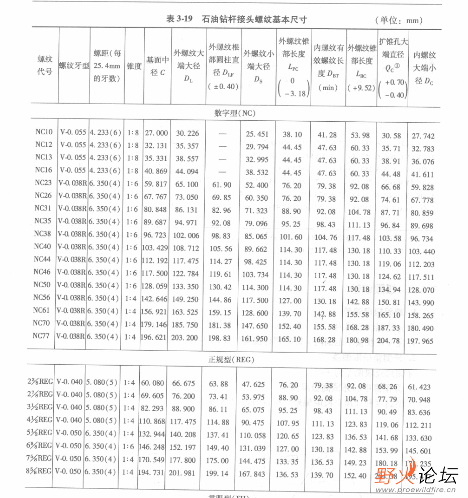

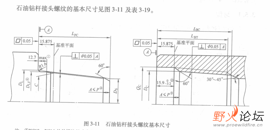

发表于 2025-7-5 09:19 | 显示全部楼层
石油钻杆的螺纹是有点技术含量的,20年前玩过一段时间,当时的公司是从事非开挖工程的,9米长的石油钻杆九千多块钱一根。

发表于 2025-7-5 16:13 | 显示全部楼层
是建模  加工数控很简单
没必要建模,耽误时间。这种标准接口做一个Symbol,也就是只画一次2D放大图然后保存成符号。之后图纸上需要就插入就好了。
