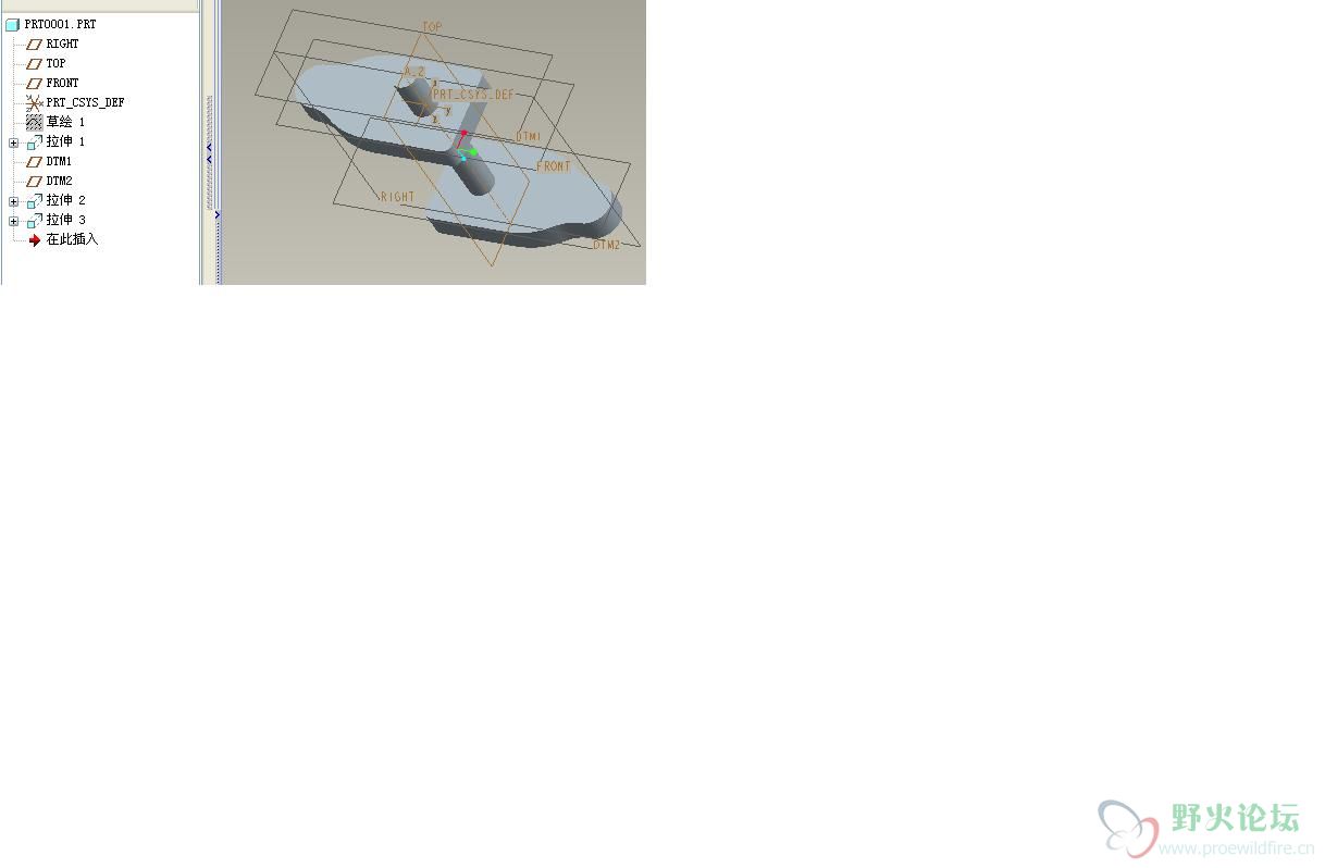

 楼主| 发表于 2009-2-21 23:06 | 显示全部楼层
molizhang您好:
还是没看懂您的意思,您是在我上传的PRT上进行编辑修改的吗?还是自己又重新做了一个伸出项?
我在DTM2上已经有一个名为“拉伸3”的伸出项,您的“断开”是什么命令,PRO3中有这一个命令吗?我现在想学习两个东西:
1。如何编辑做错了的这个伸出项,即平移功能;
2。如何正确做出这个图形

有一点没看明白,拉伸3如何使用拉伸2的剖面草绘S2D002?

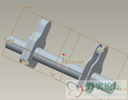

发表于 2009-2-22 11:29 | 显示全部楼层

 楼主| 发表于 2009-2-22 13:36 | 显示全部楼层
感谢各位的提示,其实这个例子是在清华大学出版社出的《PRO/ENGINEER Wildfire 3.0中文野火版基础教程》上的,我是按它的步骤做的,现在发现他这个做法是错误的,我现在已经做出来了,直接把DTM1上的拉伸按不同的平面镜像两次就行了,不必到草绘里去画DTM2平面上的图形
至于原图里拉伸3中的S2D002,是在DTM2的草绘里按书上的做法把DTM1中S2D002的连线做成“环”然后镜像出来的,但没办法做平移等操作,也没办法做AUTOCAD中的按轴旋转等操作
我说AUTOCAD的二维功能比PROE强1万倍居然被人鄙视,我做了十多年的AUTOCAD,不说精通,但2秒种之内镜像旋转一个图形还是很轻松的,哈哈,只不过AUTOCAD做三维和其它功能没PROE强罢了,真要出图漂亮,那还是AUTOCAD的强项啊
我把做好的PRT放上来吧,也算做一个比较
prt0001.part1.rar (90 KB, 下载次数: 7)
prt0001.part2.rar (73.67 KB, 下载次数: 10)

发表于 2009-2-22 16:38 | 显示全部楼层
终于弄清楚,原来最终的图是这样的。如果按我的方法复制就可以啦!!!
