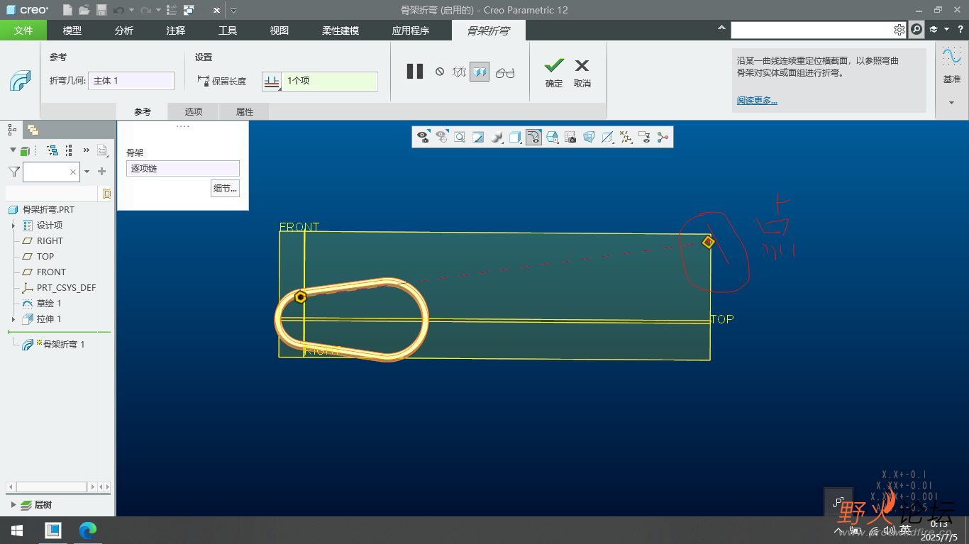

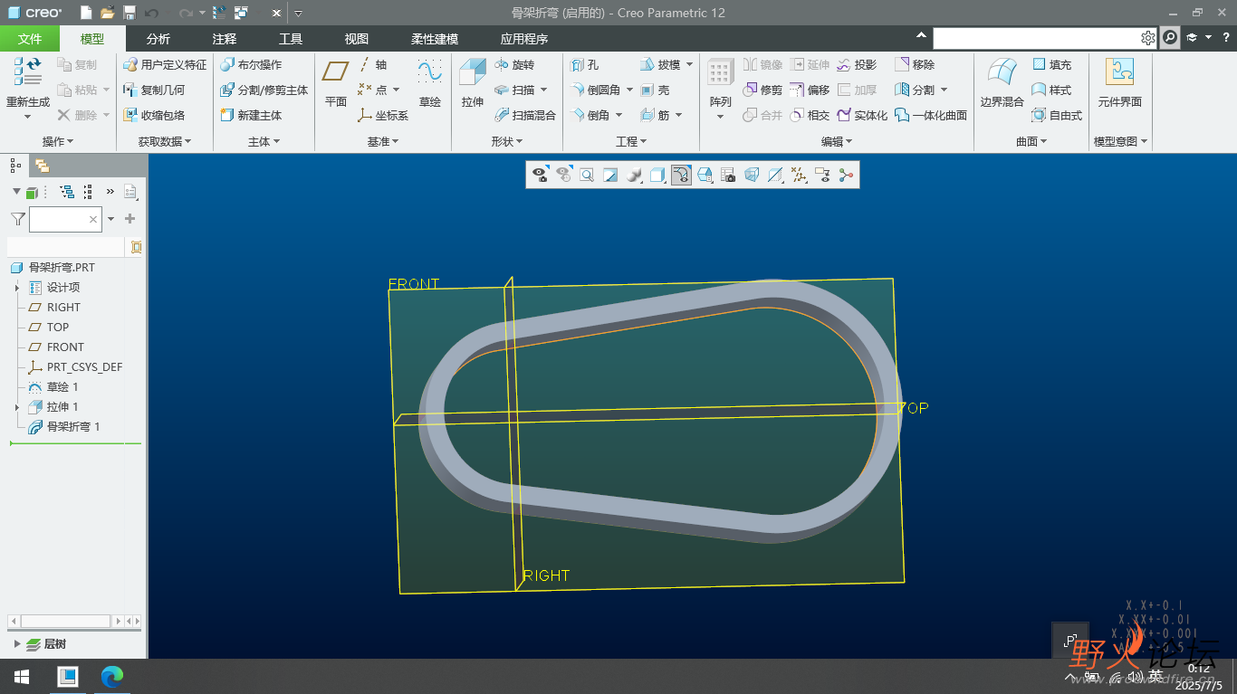

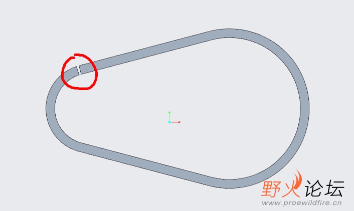

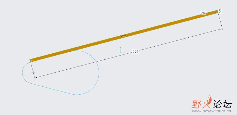

骨架折弯后这两端面不接起来,有个间隙是什么原因?CREO12

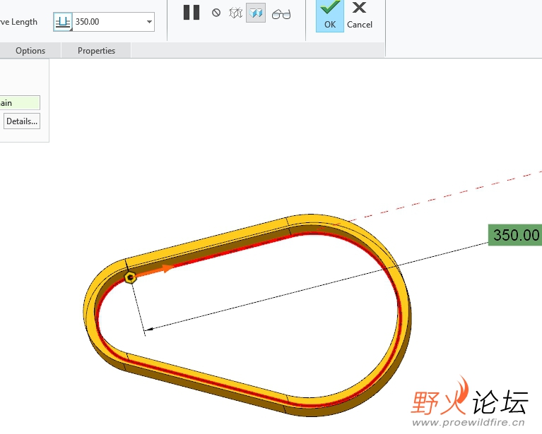

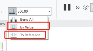

默认的穿透选项就是到不了,改成值为350或者到参考那个面就可以,不知道底层原因是什么

发表于 2025-7-4 21:33 | 显示全部楼层
他这个是不是由于折弯骨架不够长导致的

发表于 2025-7-5 06:14 | 显示全部楼层
用到参考时选取几何体远离起点的端点
424
492

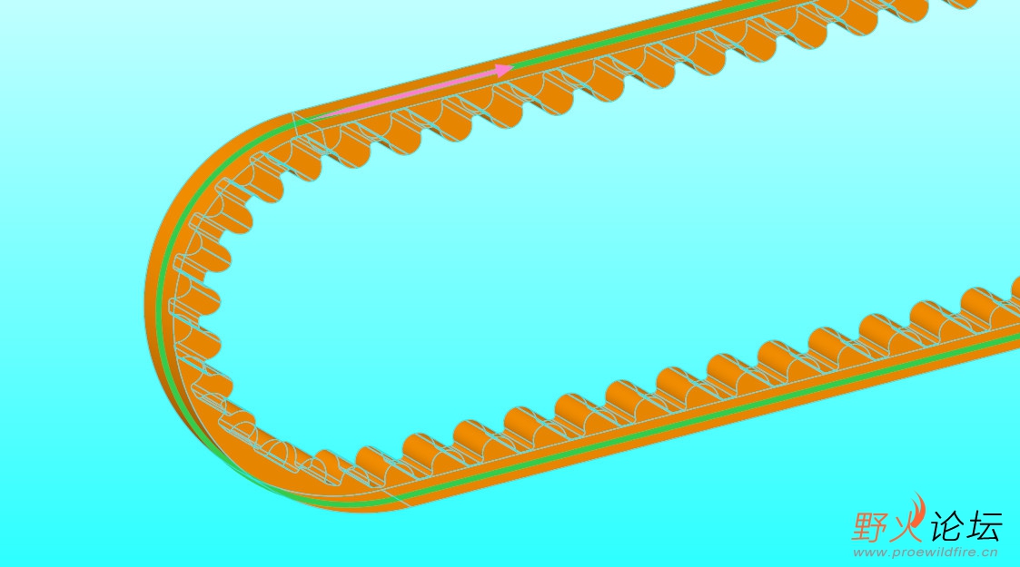

发表于 2025-7-5 06:15 | 显示全部楼层
如图
99

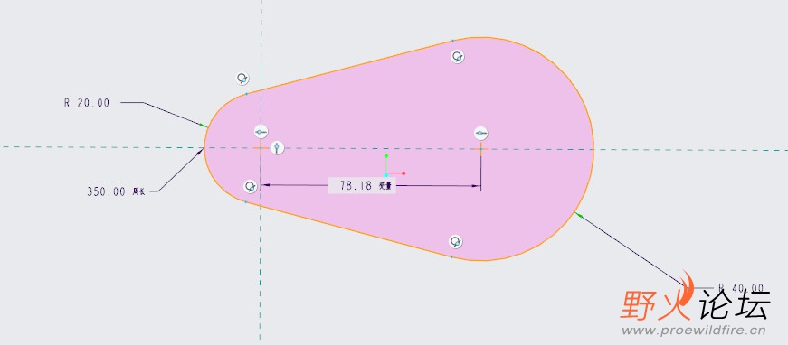

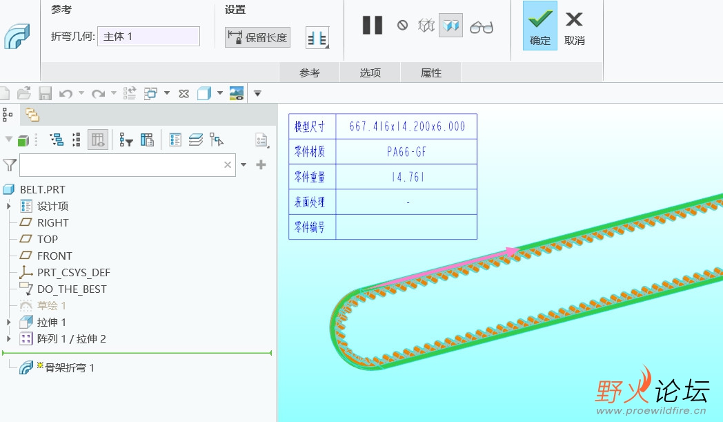

发表于 2025-7-5 08:55 | 显示全部楼层
把保留长度选项去掉。或者把草绘的线条测量长度复制给拉伸的长度。

发表于 2025-7-11 14:00 | 显示全部楼层
我这个可以,跑道同步带,我也是骨架折弯。
