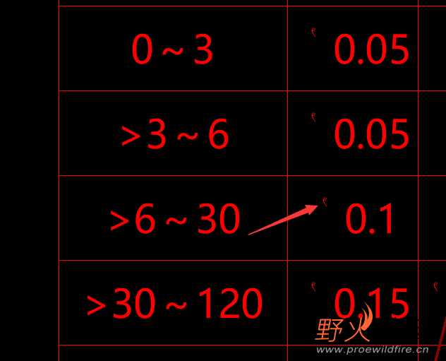

CREO工程中
CREO工程中
工程图导出CAD±变形怎么解决?导出DXF不用勾画特殊符号,用文本,
记得之前可以的,怎么配置的忘记了?

发表于 2025-7-3 14:11 | 显示全部楼层
字体问题
195
211
发表于 2025-7-3 14:31 | 显示全部楼层
点击【文件--准备--绘图属性--详细信息选项】,选项框填写:symbol_font,值修改为:legacy     你试试

 楼主| 发表于 2025-7-3 15:00 | 显示全部楼层
zxq625817133 发表于 2025-7-3 14:31
点击【文件--准备--绘图属性--详细信息选项】,选项框填写:symbol_font,值修改为:legacy     你试试 ...
这个试了,不行 好像是Dxf_export 这个文件的字体转换问题

发表于 2025-7-3 17:21 | 显示全部楼层
intf2d_out_dxf_mapping_file   试试这个

 楼主| 发表于 2025-7-5 08:21 | 显示全部楼层
这个如何设置啊  已经设置了Dxf_export,还是不行

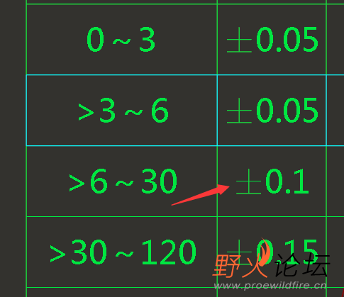

 楼主| 发表于 2025-7-5 08:23 | 显示全部楼层
这个标注的正负公差显示导出来是没有问题的?但是图框下面的公差范围导出来还是变形。。
