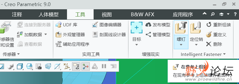

creo零件的槽孔和其他零件圆孔或螺钉等如何快速装配?
除了做中心轴线外,还有没有其他好办法?

发表于 2025-7-3 10:10 | 显示全部楼层
我一般也是做中心轴线,没想到特别方便的办法

发表于 2025-7-3 10:17 | 显示全部楼层
1.单就螺钉等标准连接件,下图中的方式最快,具备自动装配,自动阵列,自动在母材上形成合适的螺纹孔等功能
2.若是自己画的配合件、孔,就用圆柱、销等约束方式也比较快
注:若找不到图中工具,可能是安装时没有选择对应功能,当然也可以单独装B&W AFX模块

 楼主| 发表于 2025-7-3 19:59 | 显示全部楼层
wqsoft 发表于 2025-7-3 10:17
1.单就螺钉等标准连接件,下图中的方式最快,具备自动装配,自动阵列,自动在母材上形成合适的螺纹孔等功能 ...
我意思是要圆柱和螺钉装配到槽孔的中心,有没有快速的方法?
上面你说的销轴方式好像也不可以
