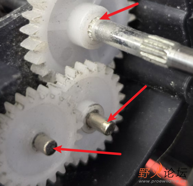

如图,拆的一款玩具车,里面的轴一般采用哪种加工方式批量降低成本?有没有业内人士科普下?

如果全长尺寸相同,只是装齿轮的地方加大,用冷拉圆铁支,冲断,滚花,震磨去批锋,最后电镀

这只是要求不严的产品,要求严格一点的话,可能还要加上外圆无心磨,两端车平并倒角

冷拉铁支,可以去找拉丝厂定制,尺寸可以控制到正负0.02,冲断模具很便宜,1000以内,人工送料冲断也很快,如果是大批量加工,也可以让拉丝厂直接做到你所需的长度;装齿轮的地方需要加大,可以去找加工搓牙的厂家,一般都可以做滚花,加工费也不贵,几分钱一次;震磨去批锋不一定是必要的工序,看你自己地需求,一般3块钱左右一公斤;滚镀蓝白锌,2元一公斤,如果是需要滚镀铬,大概在4.5元一公斤
