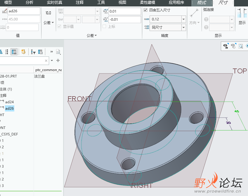

如图:选定FRONT为注释平面,但实际标的尺寸离FRONT平面很远(跟标注时选的位置有关),怎么让它在FRONT平面呢?

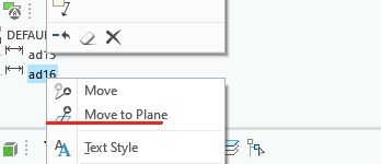

发表于 2025-7-2 11:23 | 显示全部楼层
68
340
492
 楼主| 发表于 2025-7-2 16:49 | 显示全部楼层
谢谢了,非常感谢!

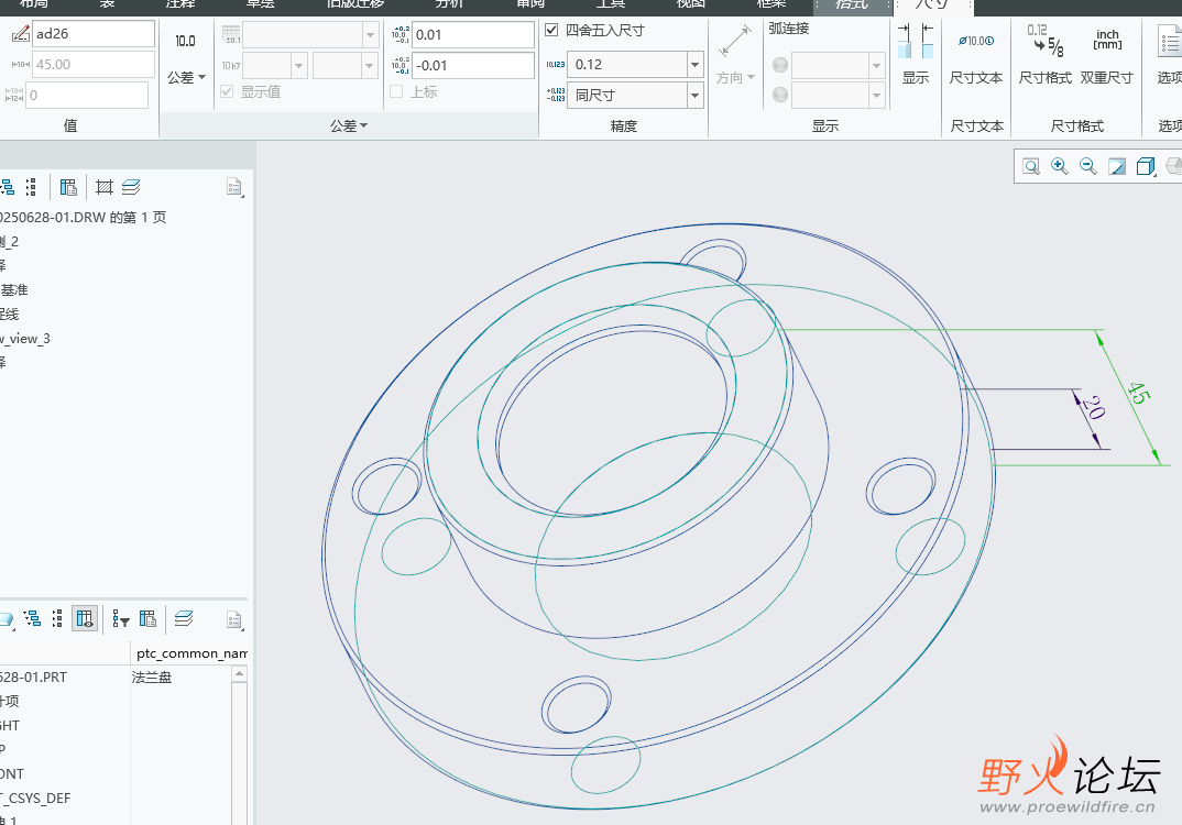

发现这样在工程图里还是没在平面上,有解决方法吗?

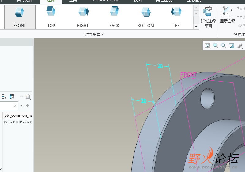

模型界面注释在平面上
工程图里显示模型里标注的尺寸,注释不在平面上。
