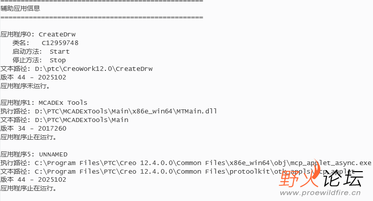

creo 11.0  正常运行,我将11.0的配置移植到12.0,相关路径也做了修改,java升级到8,依然失败
启动失败
启动失败
67

发表于 2025-7-1 10:51 | 显示全部楼层
java升级到21

发表于 2025-7-1 10:58 | 显示全部楼层
这个主要是为了快速出工程图用的,如果不需要,可以把这个程序删除,就永久解决了,快速建立工程图可以用快捷键
