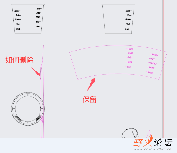

发表于 2025-7-1 09:23 | 显示全部楼层 |阅读模式
请教下 把杯子在零件中展平后 在工程图中如何展示出来 删除多余的面组 保留需要的面组

发表于 2025-7-1 09:52 | 显示全部楼层
1.在模型中创建简化表示,简化表示中将需要隐藏的面组遮蔽掉,保存。
2.将需要隐藏面组的视图替换视图模型,换成前面的简化表示即可。

 楼主| 发表于 2025-7-2 14:40 | 显示全部楼层
2.将需要隐藏面组的视图替换视图模型 ...
感觉你这个方法不行 还是我弄的有问题

发表于 2025-7-2 15:22 | 显示全部楼层
594719173 发表于 2025-7-2 14:40
感觉你这个方法不行 还是我弄的有问题
我自己建模试过是可以,但不知道你模型是怎么建的。方便的话,可以把你的模型和工程图发出来看看。不方便就算了。

 楼主| 发表于 2025-7-3 08:50 | 显示全部楼层
Adair 发表于 2025-7-2 15:22
我自己建模试过是可以,但不知道你模型是怎么建的。方便的话,可以把你的模型和工程图发出来看看。不方便 ...
说我的文件超过1m 不给我上传
可以设置了2个简化表示 一个专门就显示面组 一个就显示零件 就好了 不过我简化表示排除前面步骤后面步骤就爆红了 在零件下又不能隐藏主体1主体2的

发表于 2025-7-3 10:48 | 显示全部楼层
594719173 发表于 2025-7-3 08:50
说我的文件超过1m 不给我上传
可以设置了2个简化表示 一个专门就显示面组 一个就显示零件 就好了 不过我 ...
你这个步骤被后面参考了再简化肯定会爆红的,你在最后一个步骤把这个面复制一个,原始面隐藏,再把这个复制的面简化不就好了,你这个是出图思路的问题.....

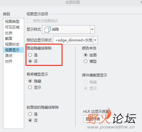

发表于 2025-7-3 13:23 | 显示全部楼层
试试选是/否

 楼主| 发表于 2025-7-3 13:58 | 显示全部楼层
这个有什么用吗 点了没什么变化
