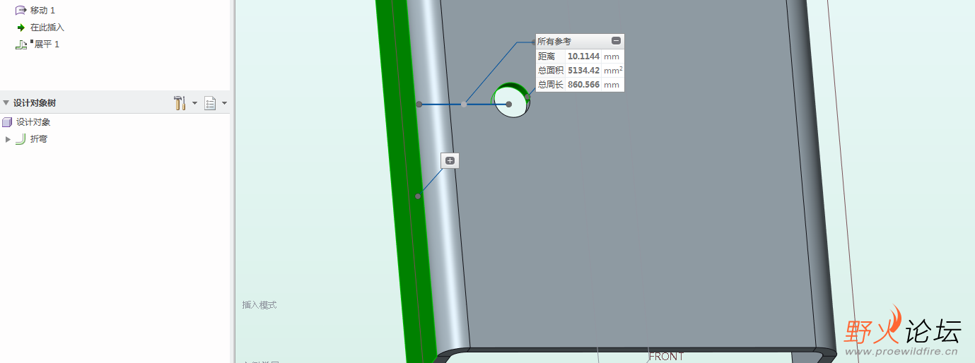

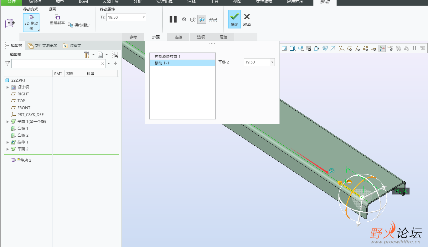

各位大佬好!柔性建模移动尺寸不垂直会跑遍有没有办法解决,感谢 (我上传了个模型,这个只是我一个例子,因为有时候只有STP也会出现这种问题)

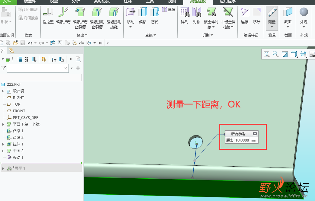

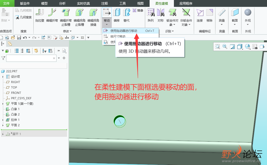

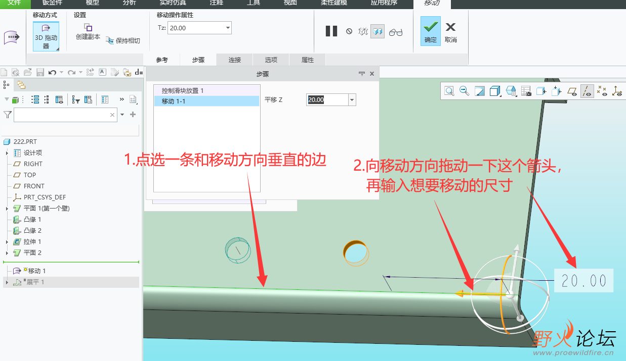

发表于 2025-7-1 08:15 | 显示全部楼层

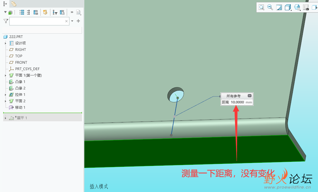

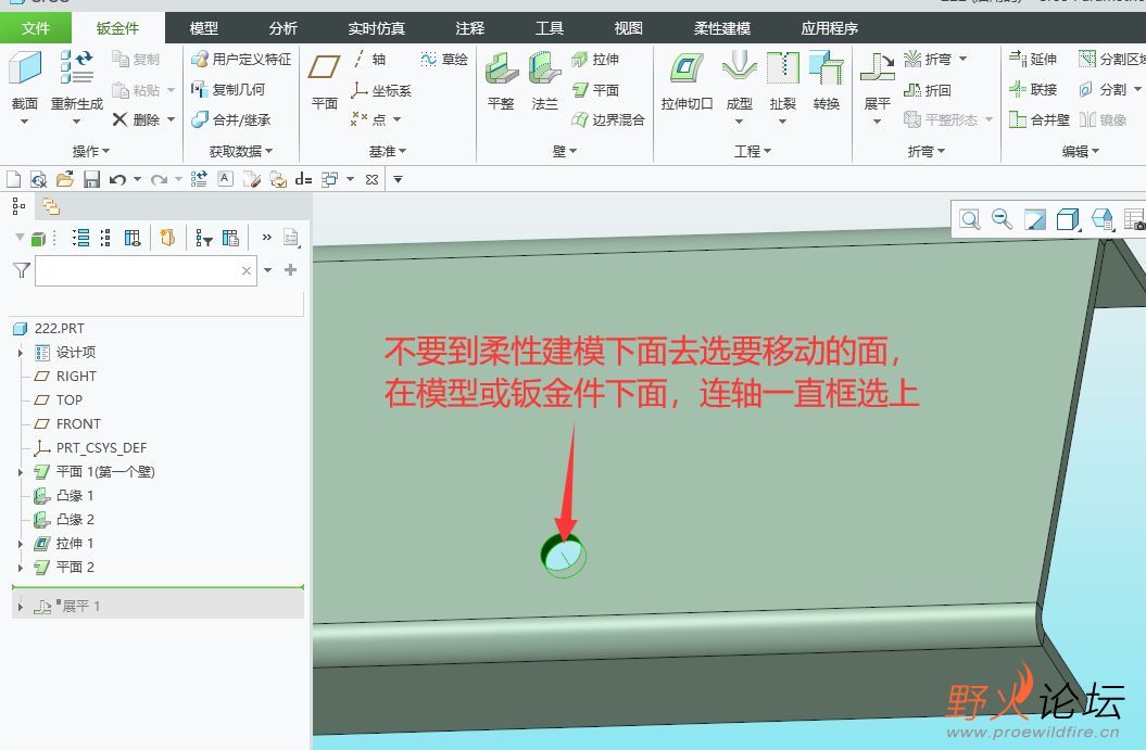

看下这样可以明白吗
可以再添加一个约束
可以再添加一个约束
或者直接选择一个边或者面拖动给尺寸
或者直接选择一个边或者面拖动给尺寸

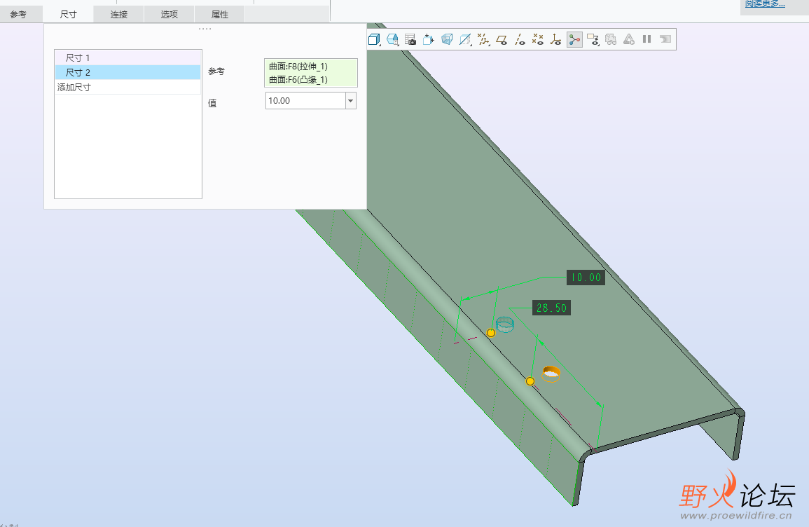

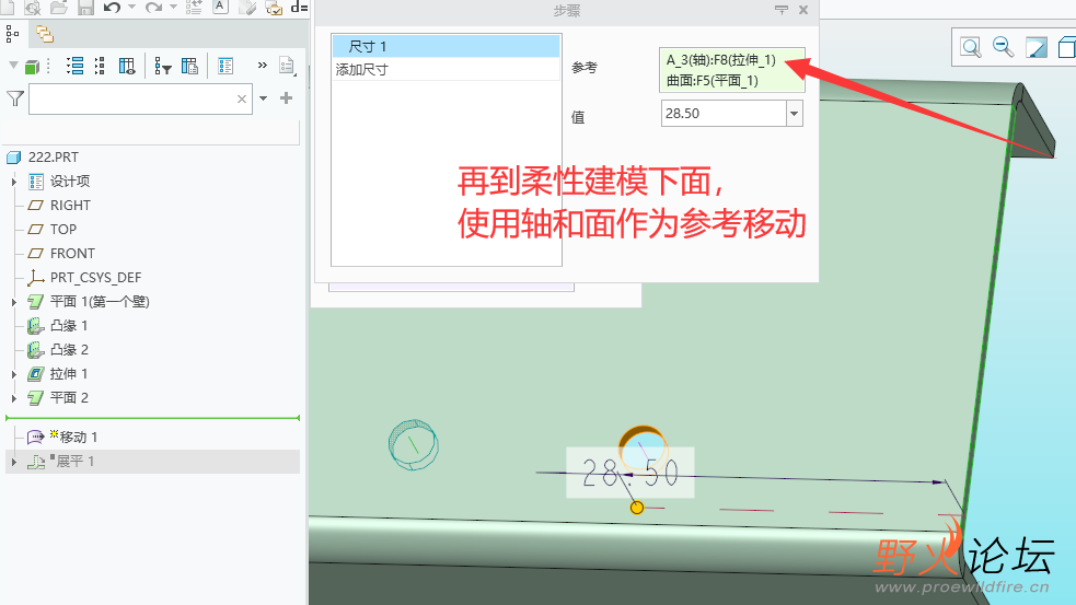

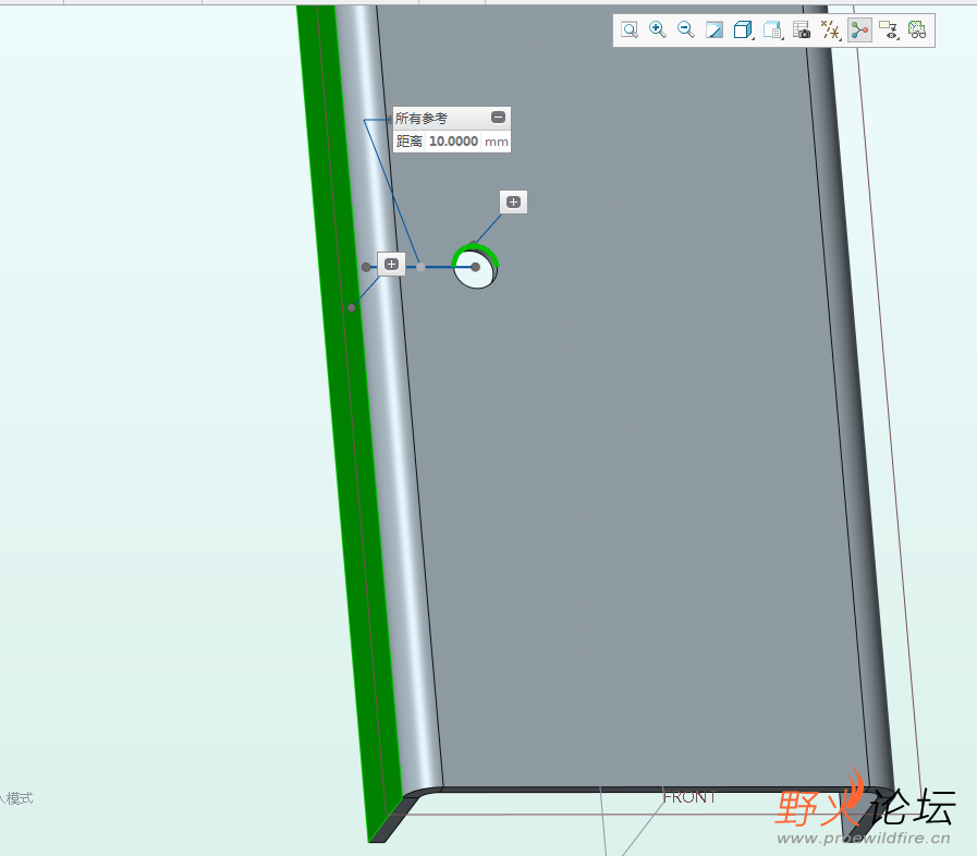

发表于 2025-7-1 08:49 | 显示全部楼层
第一个方案
第二个方案
