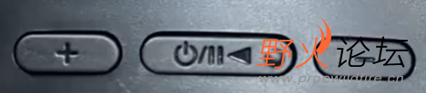

如图,塑料按键偏向一边,是模具公差引起?除了模具精度,设计上怎么优化?每个按键的对角增加定位柱是否可行?

按键你不是都是后面做了定位么,没做肯定会这样啊

两件装配容易出现偏位问题,一般解决方案是减小配合间隙或结构设计成锥面配合

锥面配合!妙啊!

解决的办法暂时没有

6楼的方案也不错啊
