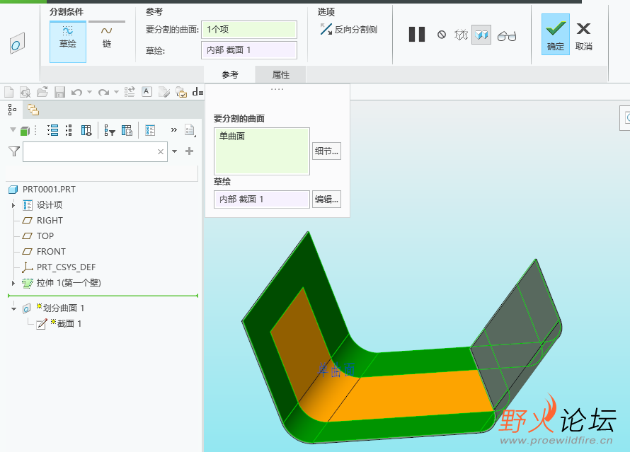

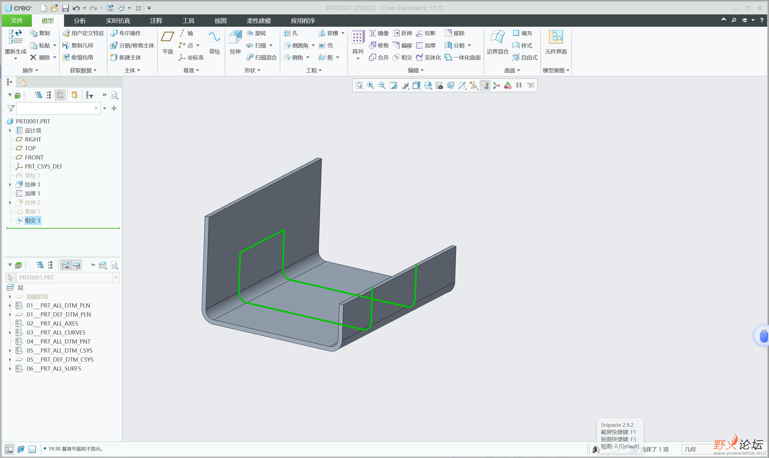

钣金内表面想标识一个局部区域标识贴双面胶的区域(如下截图中绿色曲线标记区域)。 钣金展平时,要求双面胶标识区域也随钣金一起展开。
该如何实现呢?

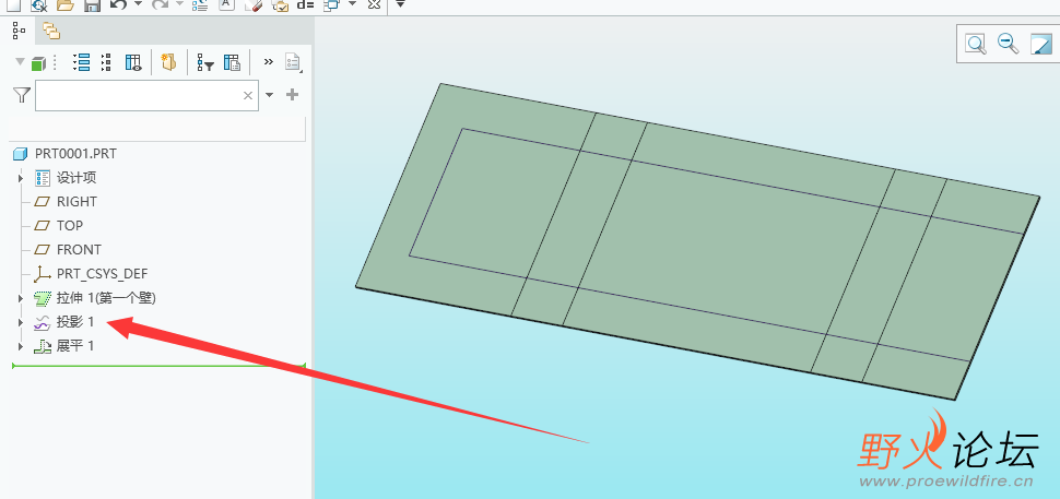

投影是个好东西

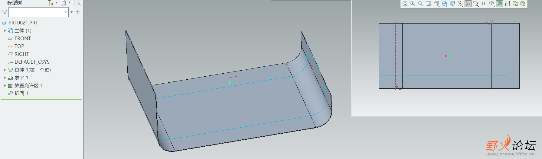

展平选项里面有一个跟随模型的子选项,就是为了钣金里面的多主体而设计的

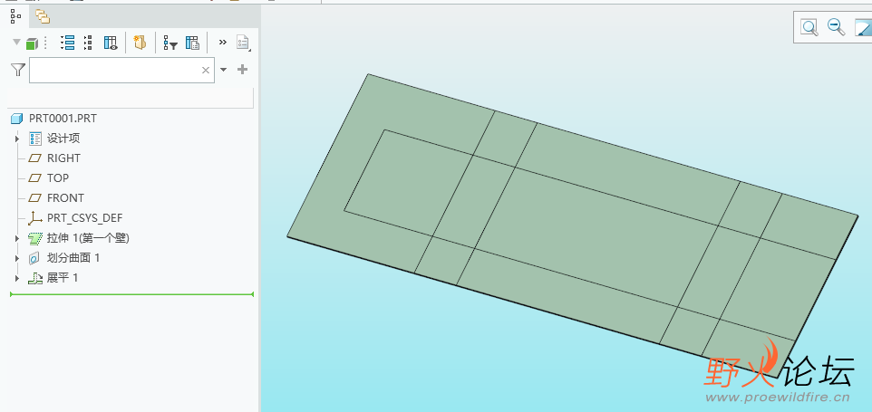

用划分曲面最简单
当然用投影也是一样的效果

大佬,感谢您的回复。本人小白,还是不知道怎么操作,能详细说明一下吗? 附件是我的图,请帮忙看看是我哪里的设置不对?
请赐教,不胜感激
