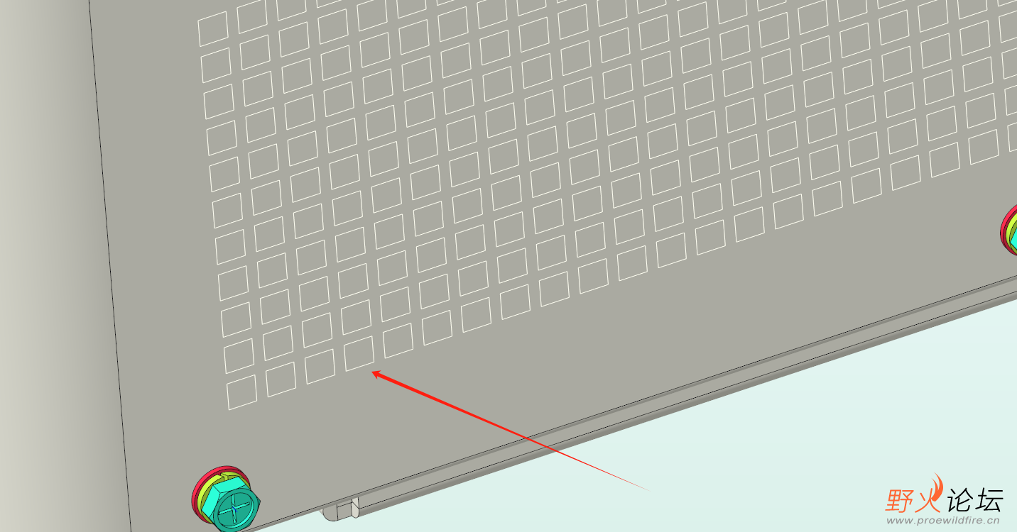

发表于 2025-6-28 16:52 | 显示全部楼层 |阅读模式
各位大佬转换STP时怎么保留这种线条,有什么方法没

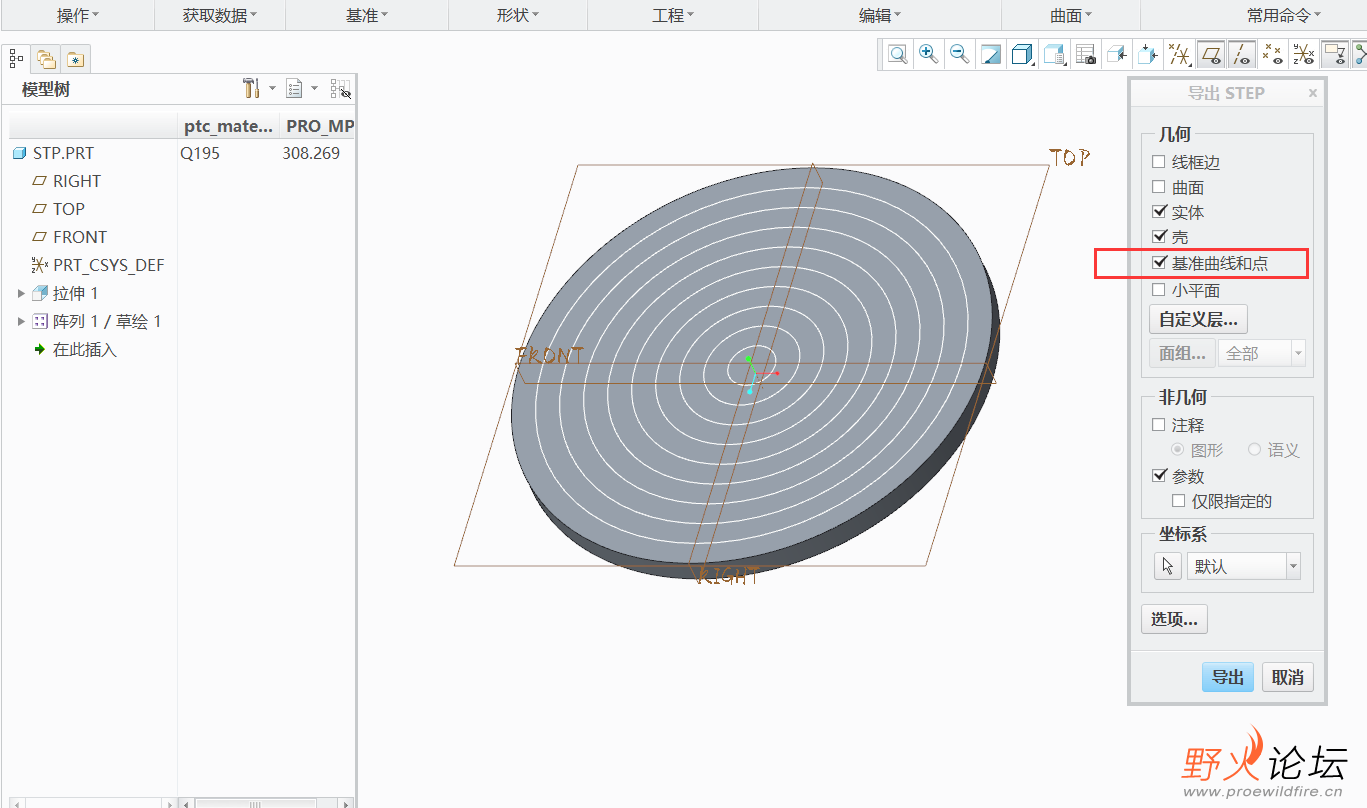

发表于 2025-6-28 20:49 | 显示全部楼层
勾选线框

发表于 2025-6-29 09:06 | 显示全部楼层
输出STP时在选项中设置

发表于 2025-6-30 10:06 | 显示全部楼层
导出STP格式旁边有个更多,点开勾选曲线基准等就行了
