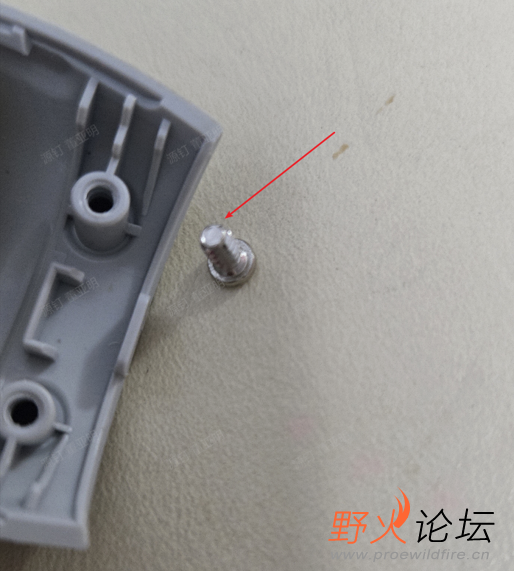

新人请教,如图拆一个产品时,发现不是用的自攻螺丝而是普通平头螺丝,那么塑料螺丝柱内的螺纹是先用自攻螺丝攻出来还是在模具上就直接做好了螺纹?

自攻螺丝有:尖尾/平尾
配合BOSS柱内孔是光滑的,你所看到的螺纹是锁附后产生的而已

大力出奇迹,塑料的螺牙并非需要攻丝才能出现

GB/T 6560-2014 的三角自攻螺丝吧

你这个不是 PB 螺丝吗
