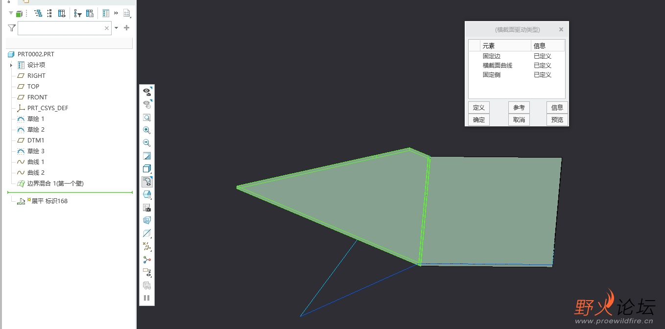

钣金件是用边界混合画的,我感觉问题应该是斜面与平面并不是一个角度折弯面,但不清楚需要怎么优化,麻烦大佬修改一下

发表于 2025-6-27 08:24 | 显示全部楼层
只能说,空间思维不错
改下思路,用钣金折弯起来,再切除,一点问题都没有

发表于 2025-6-27 08:41 | 显示全部楼层
你草绘的两条线,没法保证在一个平面上,做出来的面是有弧形的
311
496
发表于 2025-6-27 09:24 | 显示全部楼层

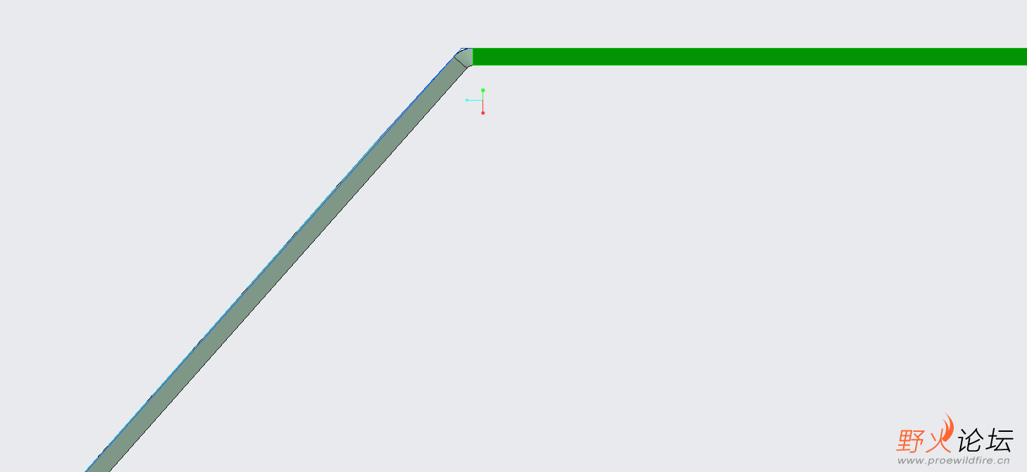

creo钣金展平需要确保曲率为0。当不为0时可以尝试过渡展平或横截面驱动展平。
你这个可以用横截面驱动展平来展开。如下图
