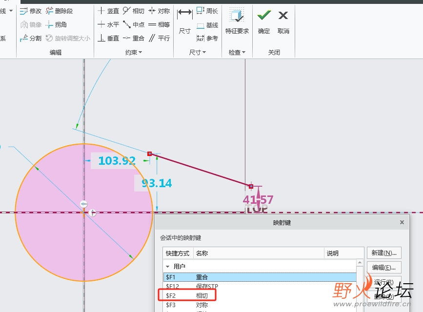

各位朋友 CREO12映射键设置F2为相切按下去失效 点击运行又可以 键盘也没坏 很奇怪

  1. mapkey ta @MAPKEY_LABELset_tan;~ Command `ProCmdSketTangentConstr`;

不行 就是F2不行 替换成替他按键就可以

太麻烦了 我直接在选项 快捷键自定义那里改成F2用用 就很奇怪 为什么家里的电脑也不行公司的电脑也不行F2有毒

f2确实不行,我之前的快捷键f2也不行
但是后来解决了

我的F2映射键一直多年正常用,包括现在的C12.4最新版本,一直正常!

让C盘的和你启动目录的一致就可以了

意思是吧启动目录放到C盘吗
