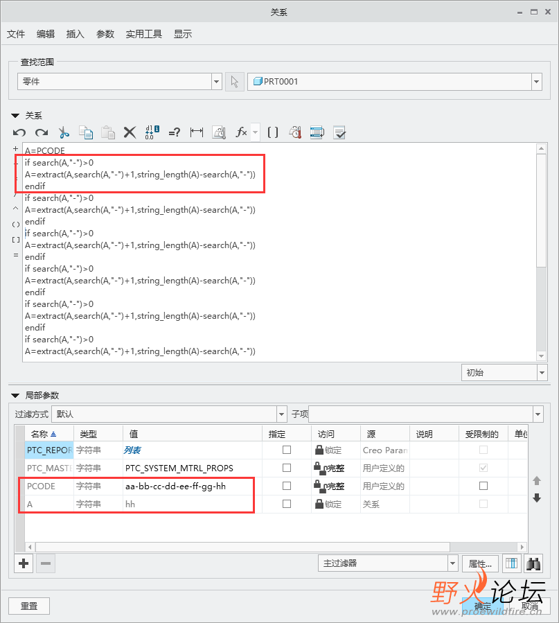

我想提取自定义参数pcode的值,提取其中值的最后一个-的位置后的数据,有没有公式可以实现的
最佳答案
查看完整内容
当然没问题,使用下面的关系式即可,如果你PCODE的参数很长的话,那就把红框里面的关系式多复制粘贴几次 字符串的长度不影响,有几个 "-",就把关系式复制粘贴几次,多粘贴一些也无妨
学无止境
743
983
发表于 2025-6-24 23:36 | 显示全部楼层

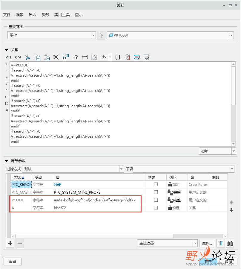

 楼主| 发表于 2025-6-25 13:49 | 显示全部楼层
感谢大佬
