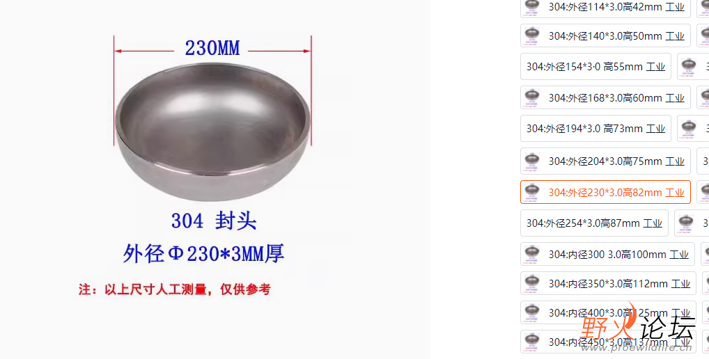

发表于 2025-6-26 14:21 | 显示全部楼层
这位楼主想展开这个有什么目的?这个本来就是冲压、拉伸件,不能直接展开,首先根据零件大小通过拉伸或者冲压成型,然后“飞边”外形多余尺寸料,要求高的最后还要打磨;如果是两个零件的焊接件,就直接从中间分开就可以展开;建议多点学习钣金件知识。

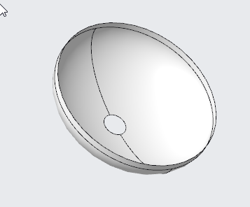

 楼主| 发表于 2025-7-3 08:43 | 显示全部楼层
apsfhvk 发表于 2025-6-26 14:21
这位楼主想展开这个有什么目的?这个本来就是冲压、拉伸件,不能直接展开,首先根据零件大小通过拉伸或者冲 ...
不要先入为主,开始都问了有什么目的,这是个曲面,又不是什么钣金,你说的这些我肯定知道啊,还用你说。
45
 楼主| 发表于 2025-7-3 08:50 | 显示全部楼层
可以的,抱歉没说清楚,但我单纯想问下这种曲面展开是怎样子的,
779
1283
发表于 2025-7-3 08:56 | 显示全部楼层
从做模具的方向考虑,如果是圆的封头展开是个圆片。成型的时候有拉伸变形,在软件里用钣金模块无法展开。我用展平曲面试过,也不对。在专业的冲压分析软件试过,是个圆片。

发表于 2025-7-3 14:15 | 显示全部楼层
L彦祖 发表于 2025-7-3 08:43
不要先入为主,开始都问了有什么目的,这是个曲面,又不是什么钣金,你说的这些我肯定知道啊,还用你说。 ...
从问题上你不说明,我当然不知道你想问展开的目的,既然知道钣金不能实现展开,这个曲面不是为将来钣金用到的,就光想展开一个类似半球形的曲面看形状,直接就用展开面组吧,不过也是不准确的,只是个大概,如果都知道的,当我没说过。
