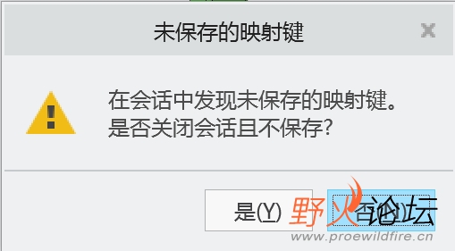

安装Creo12以后发现部分映射键失效(在Creo10中正常),开始折腾映射键文件。
按Creo的提示,映射键内容从 config.pro 中自动复制到了 mapkeys.pro(C:\Users\****\AppData\Roaming\PTC\ProENGINEER\Wildfire\.wf\.Settings 目录下)
若要放到启动目录,就是跟config.pro放在一起,需要在 config.pro 中增加一项:
load_mapkeys_run_dir yes
!映射键文件位于运行目录(而非配置文件目录),则加载该文件。
才能加载 启动目录中的mapkeys.pro,在工作目录无效。
还有个就是目前在“映射键”对话框中点 保存 ,始终提示“发现未保存的映射键”,实际没保存到文件,要点 导出 才行。
修改映射键后,导出文件 最好删掉原来的 mapkeys.pro文件,重新导出,不然原来文件中的内容不会被覆盖,会全部重复一遍,体积翻倍(或者选“选定导出”)

没那么复杂的,其实和老版本的一样,你原来的快捷键配置,还是直接放到config.pro内,
从Creo10后就是这样,当你第一次打开启动时,系统会自动复制一份单独出来(即:mapkeys.pro),放到C:\Users\****\AppData\Roaming\PTC\ProENGINEER\Wildfire\.wf\.Settings 目录下的

新增、修改 不会反映在原有config中

软件自建的位置不好管理
