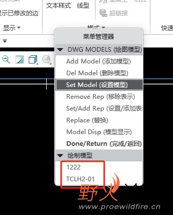

工程图绘图模型删不掉,显示占用,但是工程图的页面全部删除完后,只剩下一个新增的空白页面仍然删不掉,且当前的模型不是需要删除的模型

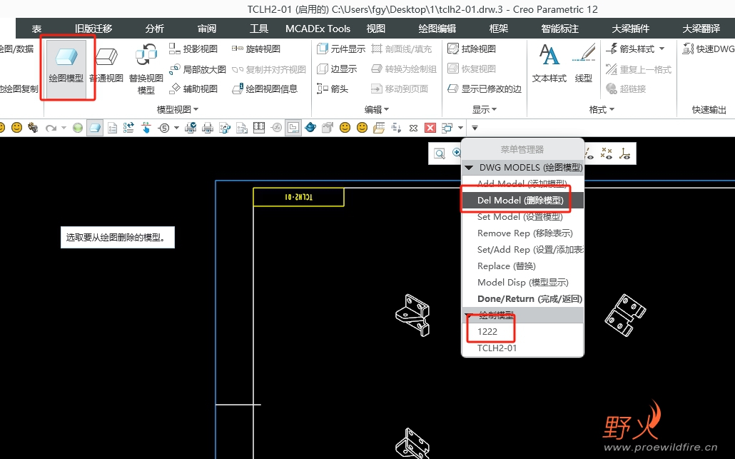

楼上的方法对,在 绘图模型 里删除不想要的模型。

Set the config.pro option fix_draw_partial_del_bug to yes
这个是Creo系统bug,设置参数,重启,就可以用楼下的操作删除了

通过这个删除不了,后面问了我们的creo技术支持,添加config.pro 配置fix_draw_partial_del_bug to yes
再通过这个才能删除
