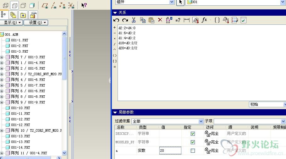

发表于 2009-11-27 11:19 | 显示全部楼层
锁定???我感觉应该是在关系里面的局部参数里设置,标准件一般如此
操作方法,点“工具”--“关系”--“局部参数”
597
111
913
发表于 2009-11-29 07:56 | 显示全部楼层
貌似  工具   参数也可以改动。
我不清楚,只是可能性,楼主试试看。
