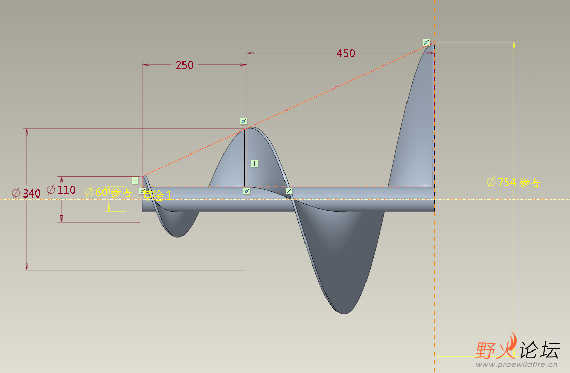

是这样吗?
630
743
发表于 2025-6-19 20:24 | 显示全部楼层
是这样吗?

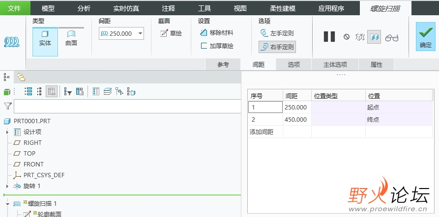

发表于 2025-6-20 08:25 | 显示全部楼层
螺旋扫描命令里可以设置螺距,见图片
设定不同螺距
设定不同螺距

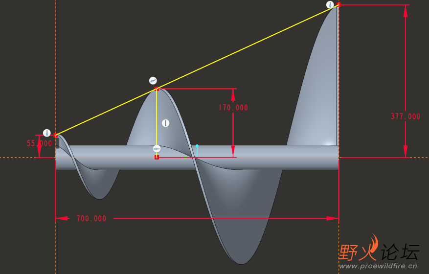

大致做了一个,Creo8.0
变距螺旋.prt.zip
151.26 KB, 下载次数: 37

发表于 2025-6-20 13:18 | 显示全部楼层
shankp3877 发表于 2025-6-20 11:23
大致做了一个,Creo8.0
请教一下,为什么螺距要设置成550和150才符合图纸的450和250,这里是有什么算法公式吗?

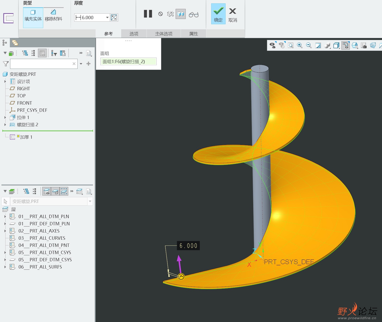

发表于 2025-6-20 15:02 | 显示全部楼层
变截面螺旋扫描。
专注非标机械设计多年

发表于 2025-6-23 14:26 | 显示全部楼层
AxTatOs 发表于 2025-6-20 13:18
请教一下,为什么螺距要设置成550和150才符合图纸的450和250,这里是有什么算法公式吗? ...
开始是250,450,出来的结果跟你图片上的不一样,调整了一下截距才能对上
