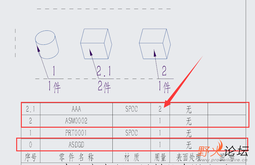

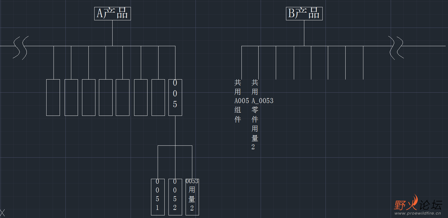

如图所示, A产品下的某一个组件(以005称呼)以及该组件中的一个零件(以0053称呼);
现在新开B产品,需要共用005和0053(在B产品中该组件和它所包含的零件是同级),此时creo工程图中BOM表统计的0053数量是多了一倍。
公司系统中的BOM是手编的,可以正确使用(产线领料会领005   1pcs和0053    2pcs)。
现在想要解决的问题是爆炸图中BOM表上0053统计数量是4,和公司系统中的BOM表不符,这个问题要如何解决?
谢谢各位大佬!

0053不要放在005下面,你这个组件没分对!
或者在B产品只借用005,将明细表的0051/0052手动排除不显示

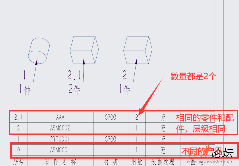

随便画个图试了一下,没出现你说的这种问题

CREO工程图BOM设置问题,一种BOM表可以设置为多级BOM,0053会出现在BOM两次,数量都是2。另外一种BOM设置为全零部件汇总模式,没有多级逻辑关系,只有所有零部件的汇总数量,一个零部件只会出现在BOM表里一次。当然工程图BOM设置不止这两种,如只显示顶级零部件等
