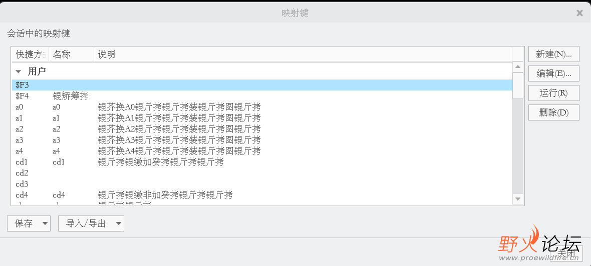

如图,映射键设置了一堆乱码,如何解决!?
映射键设置
映射键设置

不影响使用吧。看样子是不支持东亚字符集。保存配置的时候文本编码格式要注意

映射键文件保存时选用编码 UTF-8 有签名   就能解决

映射键放在这-mapkeys.pro,会出现乱码            放在这-config.pro,,就显示正常了

mapkeys.pro保存时选用编码 UTF-8 有签名  就正常
