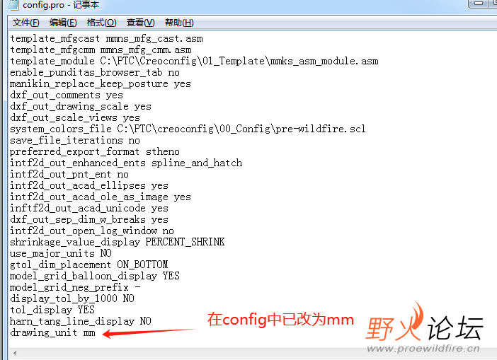

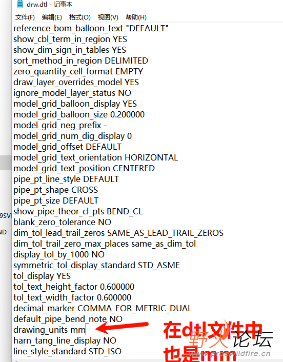

creo3.0工程图本已是毫米的单位,转dwg格式后图纸缩小25.4倍,问题说明如下:
1.3D模型是毫米,在drw工程图图纸里面也是mm,但是转为dwg格式后尺寸自动缩小25.4倍;
2.查看config和dtl文件用记事本打开都是:draiwng_units mm(config和dtl配置文件用的是之前做好了的文件,是creo10.0版本的);

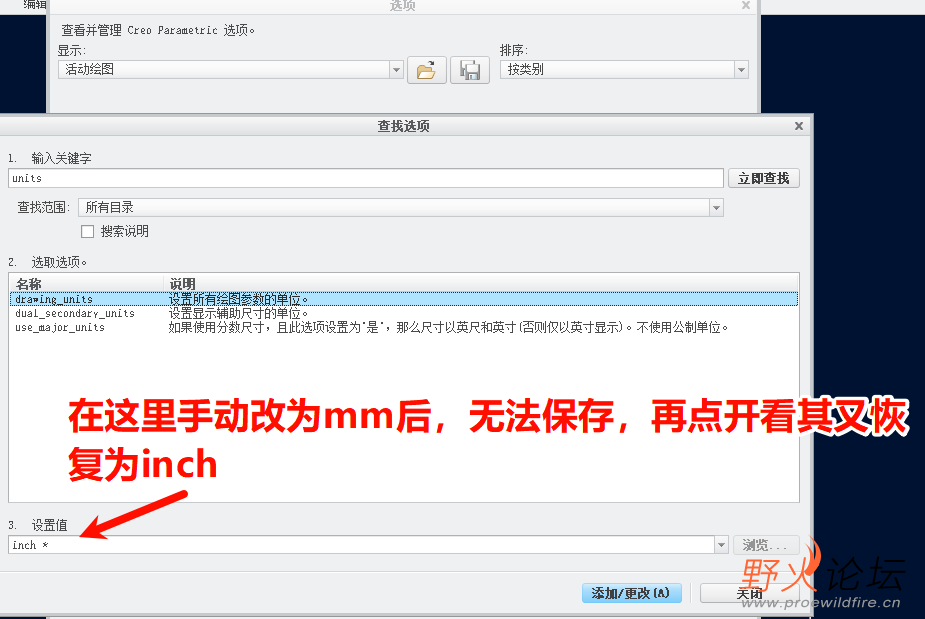

3.软件启动目录和工程图调用文件设置都没问题(都已设置为做好了的配置文件);
4.能发现存在的问题点是:软件配置选项中,drawing units默认是inch并且改动不了,这个问题用其他版本没有这个现象。

 楼主| 发表于 2025-6-17 22:02 | 显示全部楼层
ws0074 发表于 2025-6-17 16:45
draiwng_units mm -->drawing units  mm
你意思是单词拼写错误和取消下划线对吧?我更改后还是一样,没有变化。

 楼主| 发表于 2025-6-17 22:19 | 显示全部楼层
补充上说明图片。

 楼主| 发表于 2025-8-13 15:41 | 显示全部楼层
用creo10.0版本还是存在一样问题,之前的电脑没有这个问题,难道是电脑的原因?
