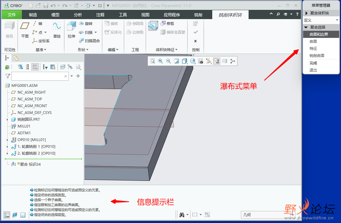

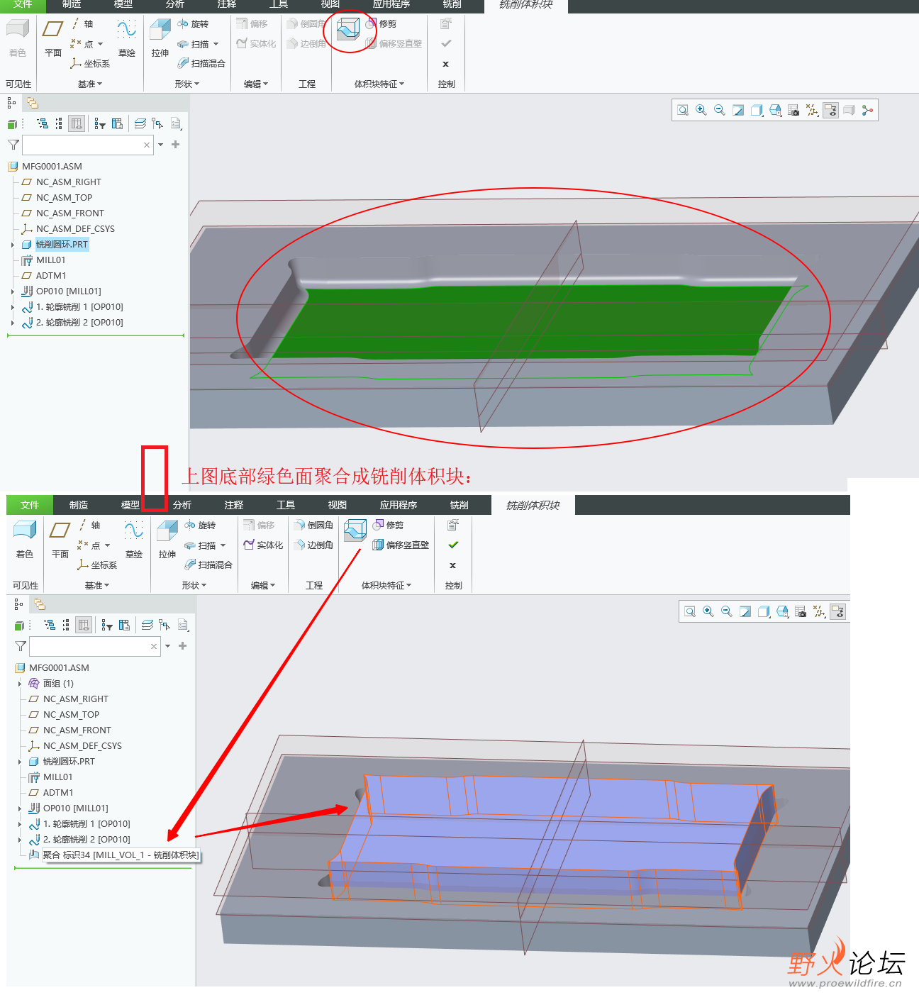

   聚合体积块,就是在参考模型上选中一些需要的曲面后,让这些曲面的边缘,包括内部孔洞的边缘,也可以选择补全上面的孔洞,向上延伸到指定的平面或者参考面,得到一个铣削的“参考范围”,操作起来比较麻烦,步骤比较多,按照帮助文档一步步做可以做的出来。
  操作时会恢复到早期版本的“瀑布式菜单”,操作起来有点麻烦,不过对于年轻的新手来说,一开始就没用过瀑布式菜单,容易丢失步骤造成失败。
  可以随时看一下整个界面底部提示栏,可以拉一下,让提示信息栏变成2~3行,按照提示、按照帮助文档一步步做操作,不难成功。
  实际使用起来,没感觉使用铣削体积块有多大用处,因为它能实现的功能,铣削窗口完全可以实现,并且更灵活。
