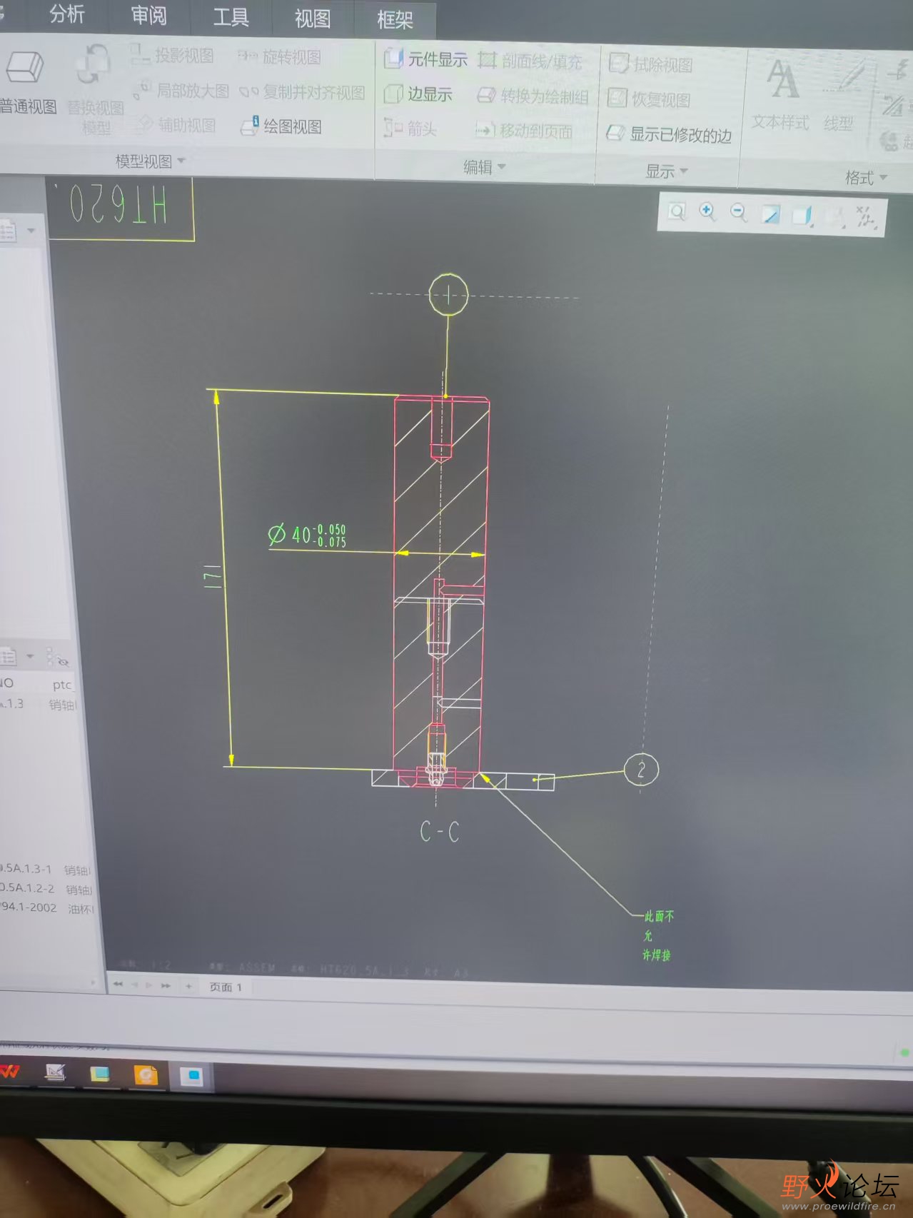

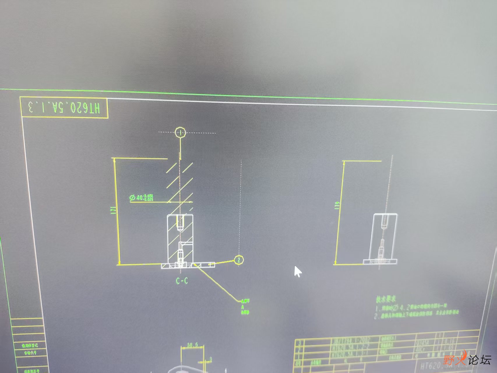

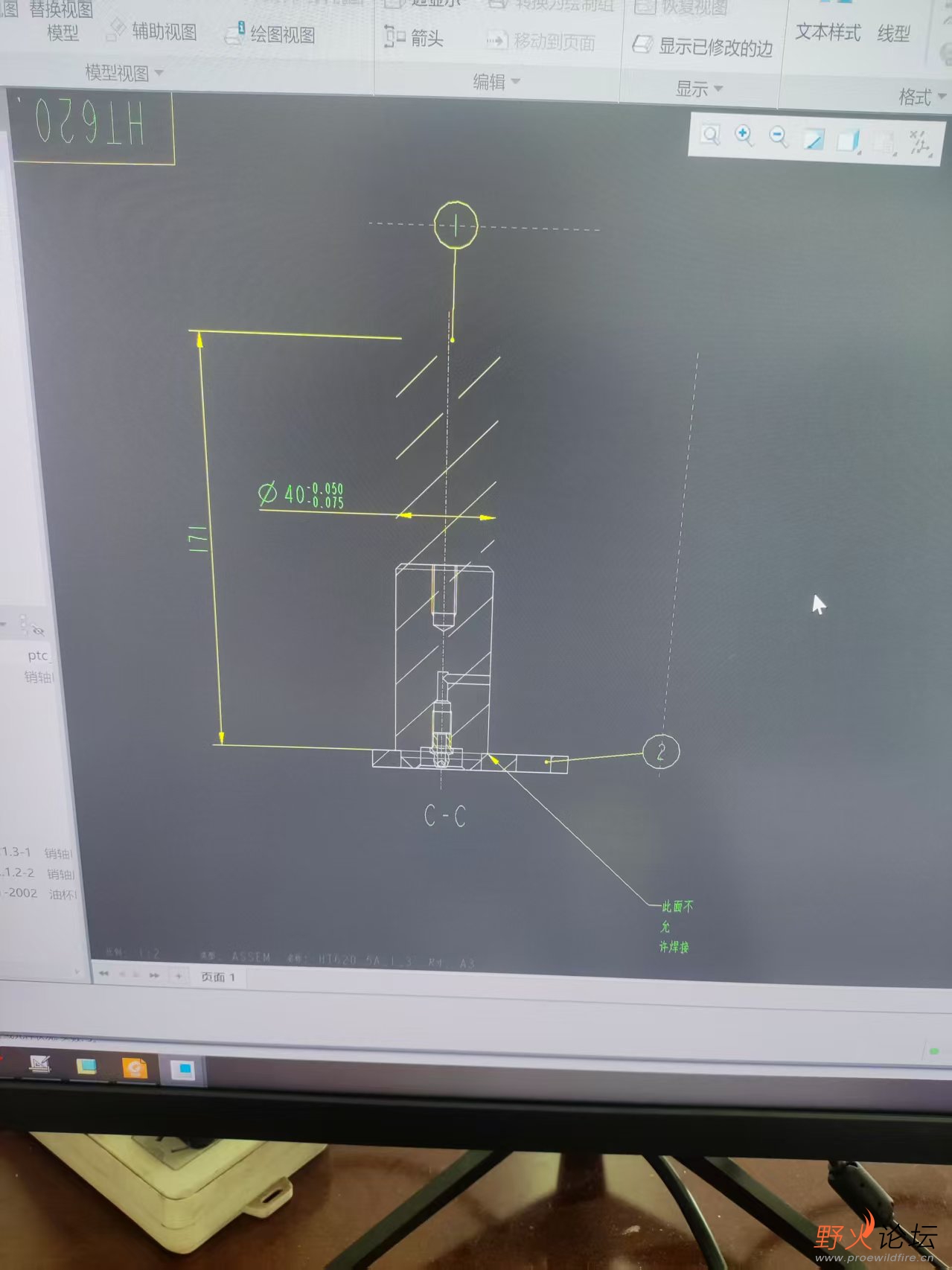

各位大神,求助:
问题:1. 借助原有的装配件(工程图配置完好)保存副本
          2. 新副本图复制过来工程图(congfig中修改rename_drawing_with_object both)
         3. 新命名的零件和装配体,调整尺寸后,打开的工程图打开后和不跟进,

检查Creo的配置文件(config:pro),确保其中的设置能够支持模型修改后工程图的自动更新。例如,可以设置save display为no和 auto_regen_views为yes ,以便在保存工程图时不保存显示状态,而是在下次打开时自动更新视图。

之前我也遇到过,当时我的是5.0的F000版本,后来升级了下,就好了。估计是版本问题

左下角“页面一”上面点击右键,再点击更新;
