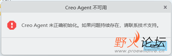

creo10安装在台式电脑上,运行正常,
装在惠普笔记本上,win11系统,开始还能正常工作
最近,总是会自动关闭,打开软件,约几分钟后,就自动关闭
什么原因?
                        Creo Agent不可用
Creo Agent未正确初始化。如果问题持续存在,请联系技术支持。
                                  确定
creo10软件启动后,出现上图提示,是什么问题?
这个提示出现的话,不影响正常使用,软件也不会自动关闭了

在解压的安装文件包内,找到\install\addon文件夹,里面有个creosvcs_64.exe程序,以 管理员身份运行它,在弹出的对话框,我们点击中间的【卸载】。
卸载后,我们再次以管理员身份运行creosvcs_64.exe程序,先勾选同意,然后点击安装。

问题是:出现这个提示,creo软件反而不会自动关闭了,
            不出现这个提示,软件运行一会,就自动关闭

安装了creo12也是这样,启动正常,无任何问题,
工作几分钟,就突然关闭软件

  试过,工作时间稍久一点,也会突然自动关闭

奇怪的是,
如果启动时,出现这个错误提示的话,
关闭这个提示,软件正常启动,就能一直正常(不会突然自动关闭了)
