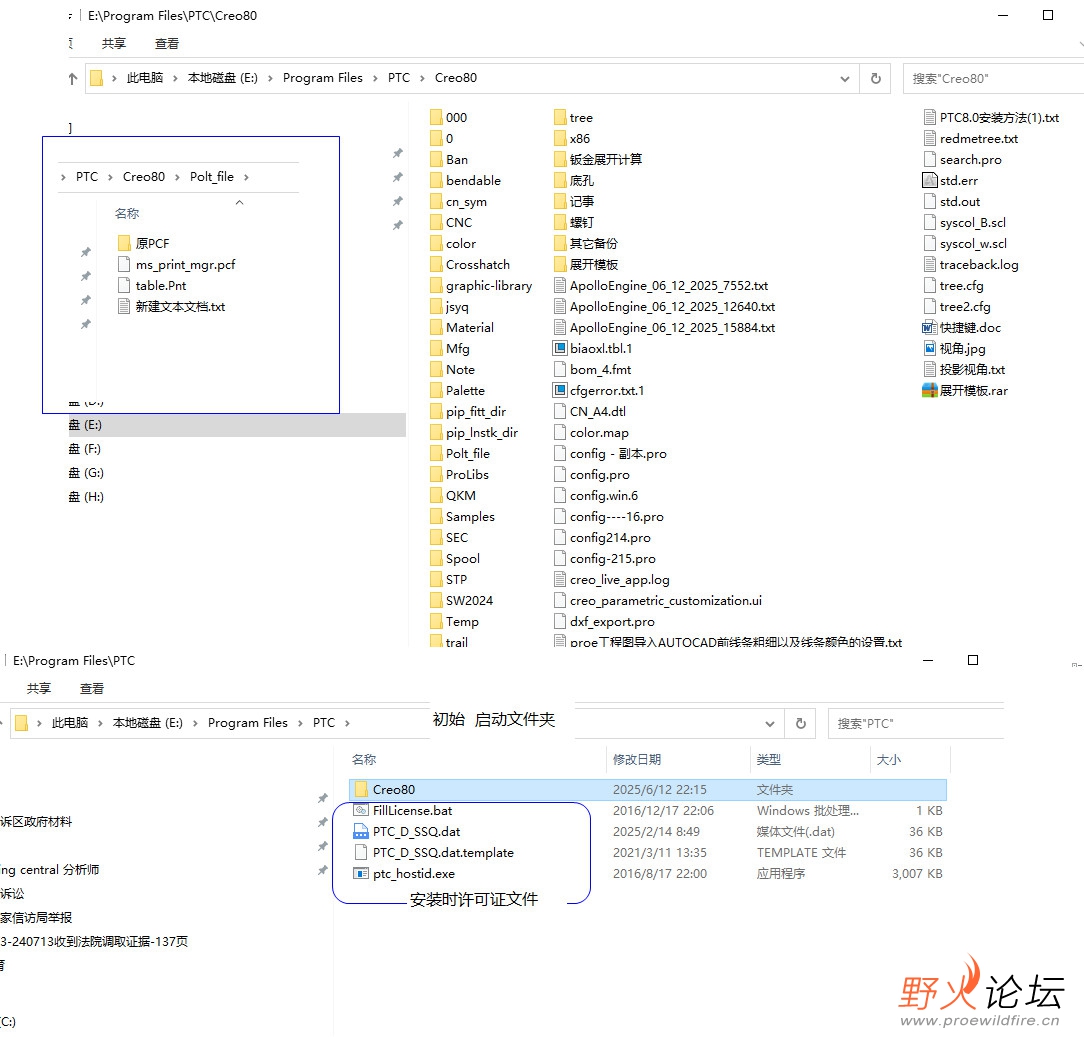

启动文件夹和打印机配置

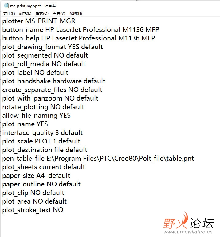

打印机配置方法
ms_print_mgr.rar
423 Bytes, 下载次数: 13
table.rar
354 Bytes, 下载次数: 13
