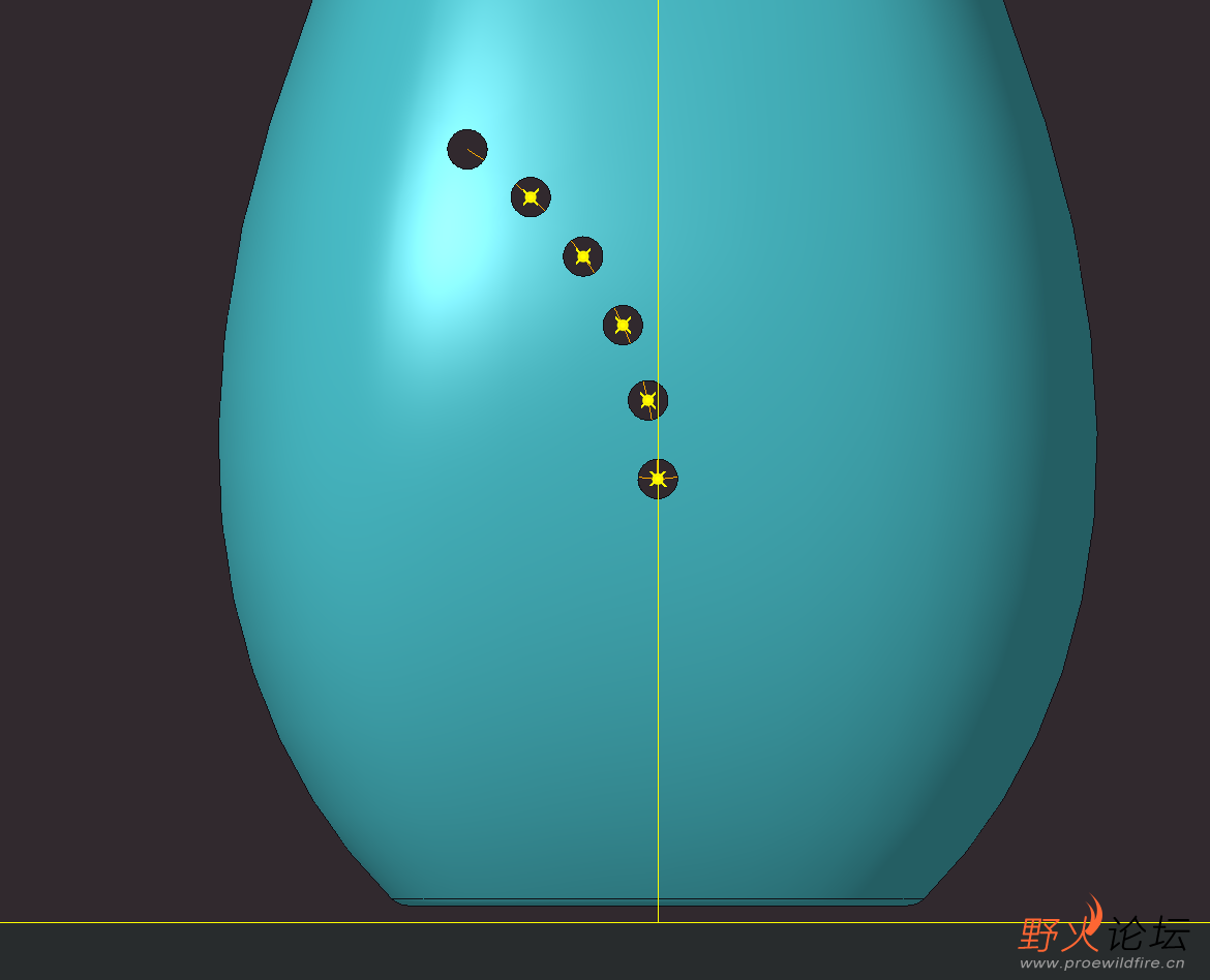

微信图片_20250612194557_13.png 如图 ,一选跟随曲面圆心的位置就跑偏了

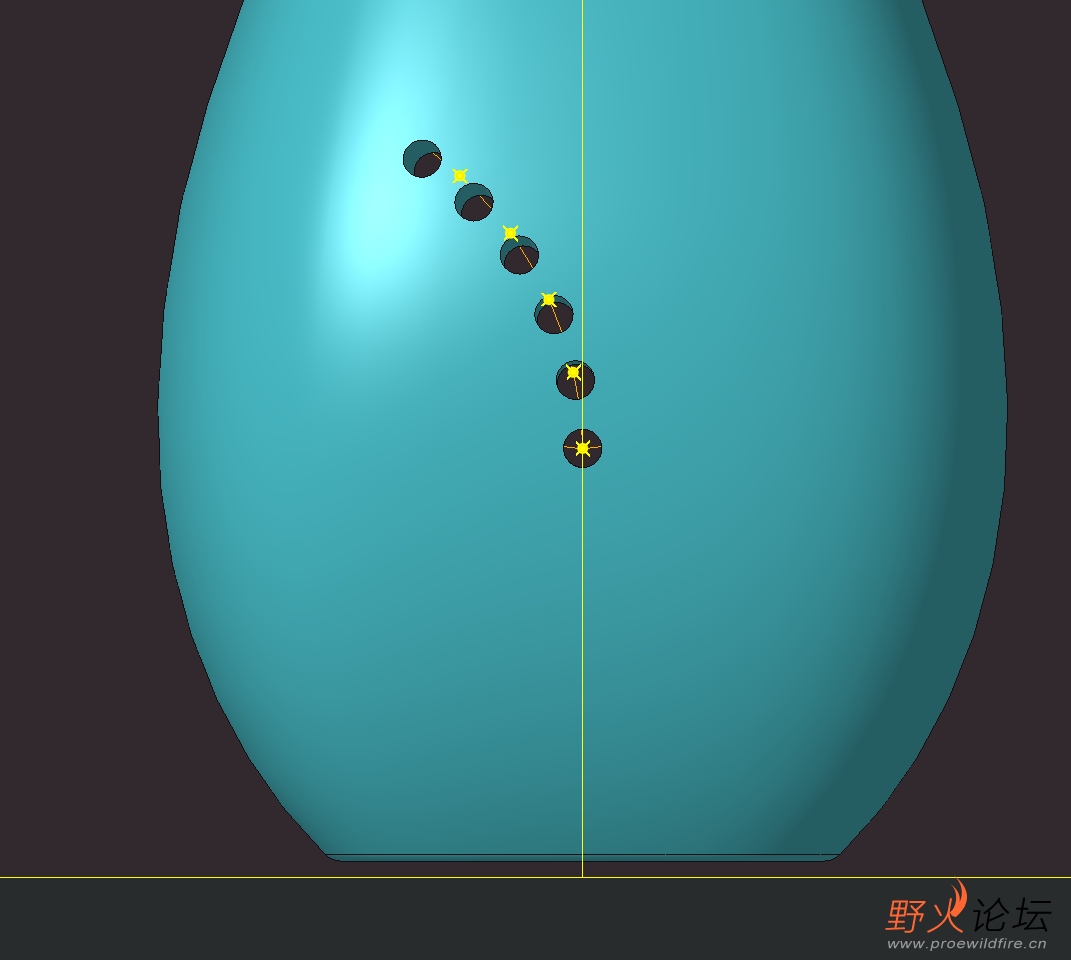

发表于 2025-6-12 20:32 | 显示全部楼层
投影线到曲面上,再做等距点,用点阵列。不过切口不会是法向与曲面的

发表于 2025-6-13 13:46 | 显示全部楼层
投影到曲面,再做等距点,再用阵列

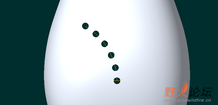

发表于 2025-6-16 18:26 | 显示全部楼层
youle 发表于 2025-6-13 11:19
跟随曲面什么意思
意思应该是:切口要垂直曲面,且分布线的曲率和曲面一致

发表于 2025-6-16 20:46 | 显示全部楼层
垂直于曲面都简单,会产生倒扣

发表于 2025-8-23 16:46 | 显示全部楼层
youle 发表于 2025-6-16 20:46
垂直于曲面都简单,会产生倒扣
垂直于曲面才不会产生倒扣吧
