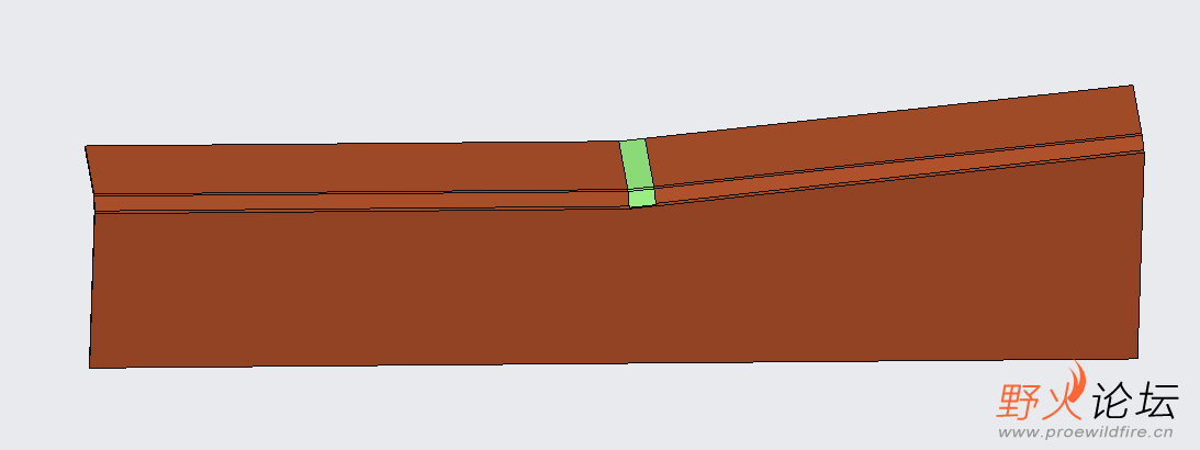

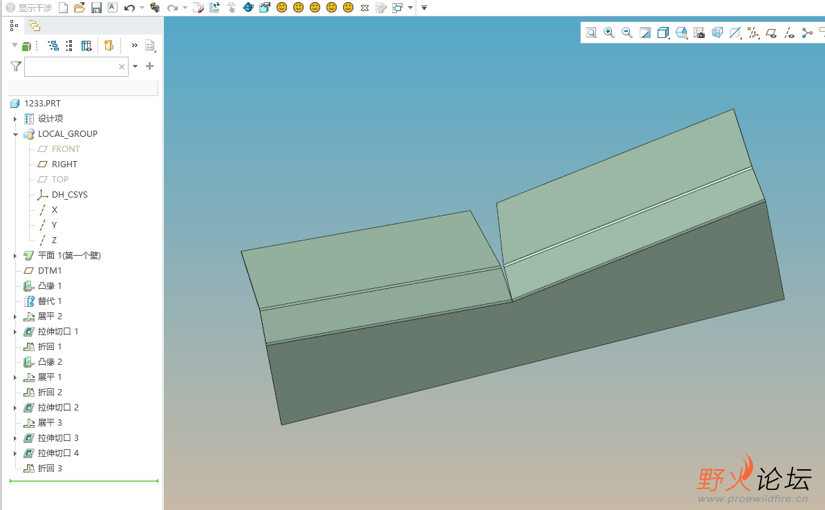

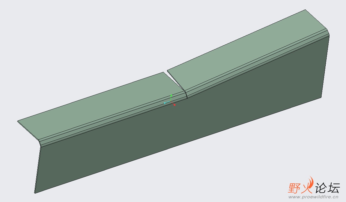

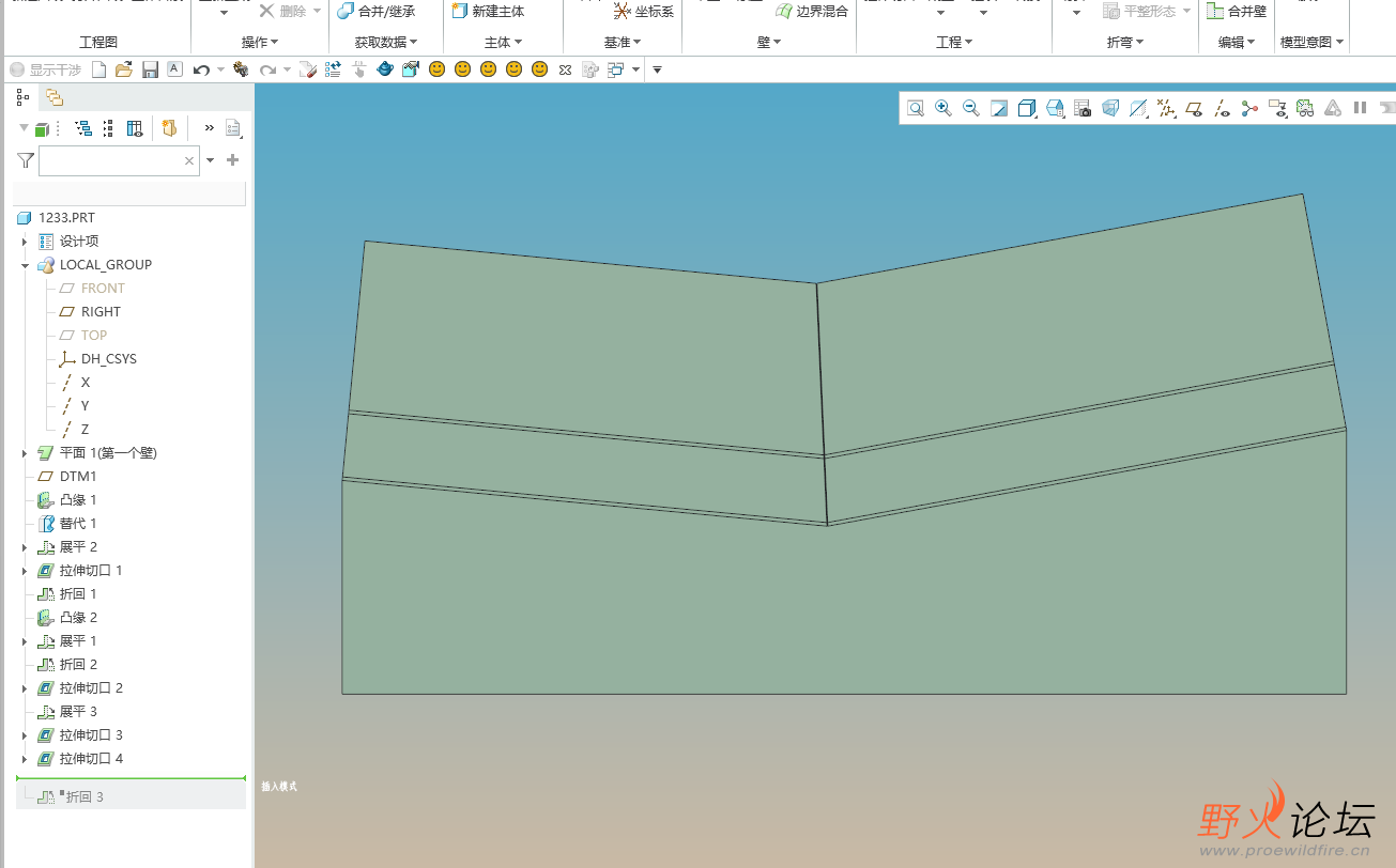

图片为我想达到的折弯效果,1区域边缘需要为平面,1和2中间的止裂槽宽度为2mm。下面是我自己设想的三种画法,我个人感觉都是错误的(画法3尺寸存在问题),求大佬指点一下,如果能提供正确的建模文件就更好了

发表于 2025-6-11 20:02 | 显示全部楼层
白荼 发表于 2025-6-12 10:42
老师你好,使用草绘扯裂可以实现结果了。目前左侧下端三个面是斜面,如果我想让左侧折边从折边中点到顶端 ...
这个就不清楚了,看有否知道的大神解答。
不用纠结软件实现,实际生产方法很多,磨切剪挤焊方法很多的。

发表于 2025-6-11 21:52 | 显示全部楼层
111
 楼主| 发表于 2025-6-11 22:10 | 显示全部楼层
大佬你好,我第一条边是平的,第二条边是斜的,你两条边都是斜的,与我想要的结果不符

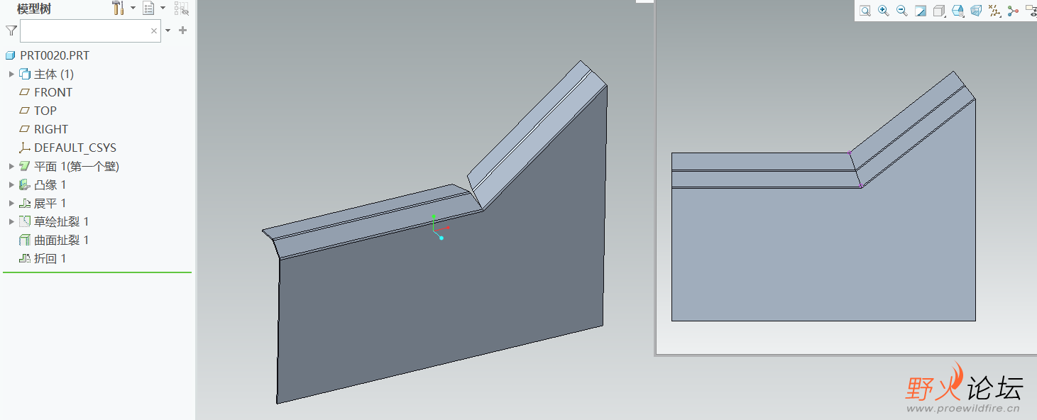

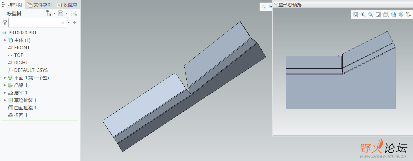

发表于 2025-6-12 00:52 | 显示全部楼层
学习了下#2层主的切除方式实现,自己摸索了下发现用扯裂命令实现也很方便。

发表于 2025-6-12 07:45 | 显示全部楼层
异形的钣金外形最好是由实体绘图抽壳-拆分-转钣金,钣金模式太多局限性了

发表于 2025-6-12 08:05 | 显示全部楼层
这种拆分绘图最简单

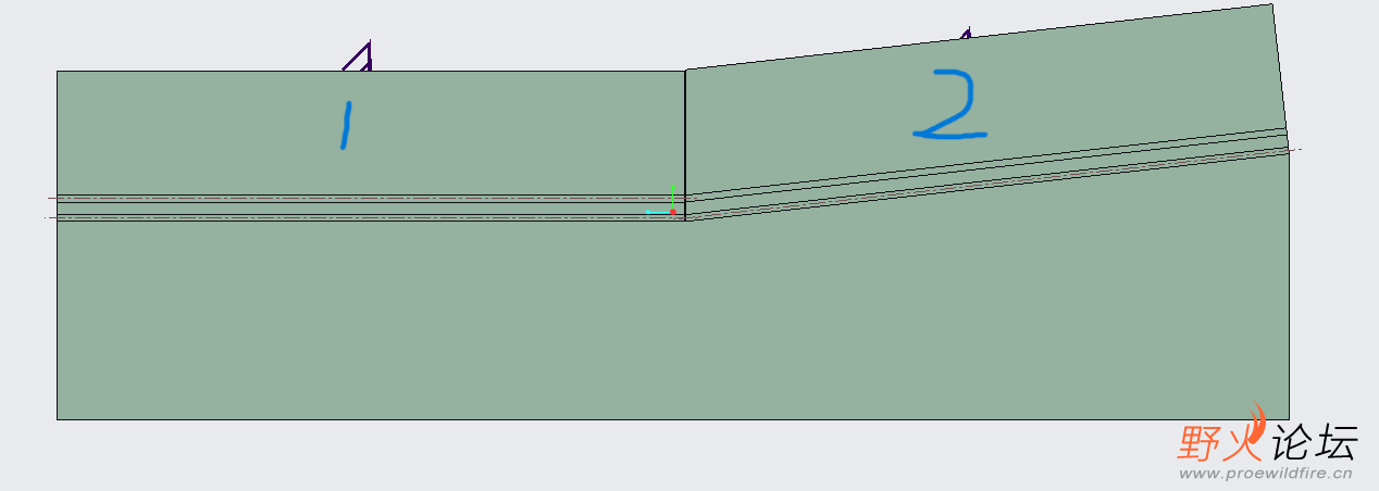

111
 楼主| 发表于 2025-6-12 08:50 | 显示全部楼层
20171207 发表于 2025-6-12 08:05
这种拆分绘图最简单
老师你好,我是10.0,打不开压缩包里的文件。stp我也看了一下,我想实现的情况是1号区域的右侧边为平边,stp文件中该边为斜边,和预期不符

发表于 2025-6-12 10:13 | 显示全部楼层
平边也是一样的操作呢。
