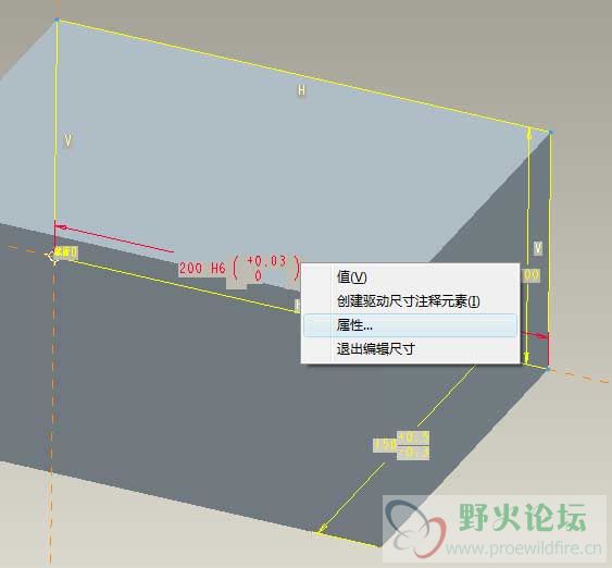

今天听一个归国博士说,现在的UG软件建摸可以带公差.觉得挺惊奇的.
不知道PROE现在可以不可以在建摸时也带尺寸.

3维里可以带尺寸和公差,不过具体不要你想要什么样子的

不知道在做一个模型时怎么带公差?论坛里有没有这方面的资料供学习呀?

步骤如下:
1. 点击特征,右键“编辑”,驱动尺寸会被显示;
2. 点驱动尺寸,右键“属性”,更改公差。
但不推荐这种方式,在工程图上表示更清楚。

我怎么不能显示啊,都是灰色的?
