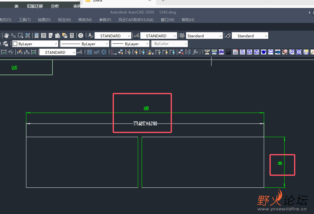

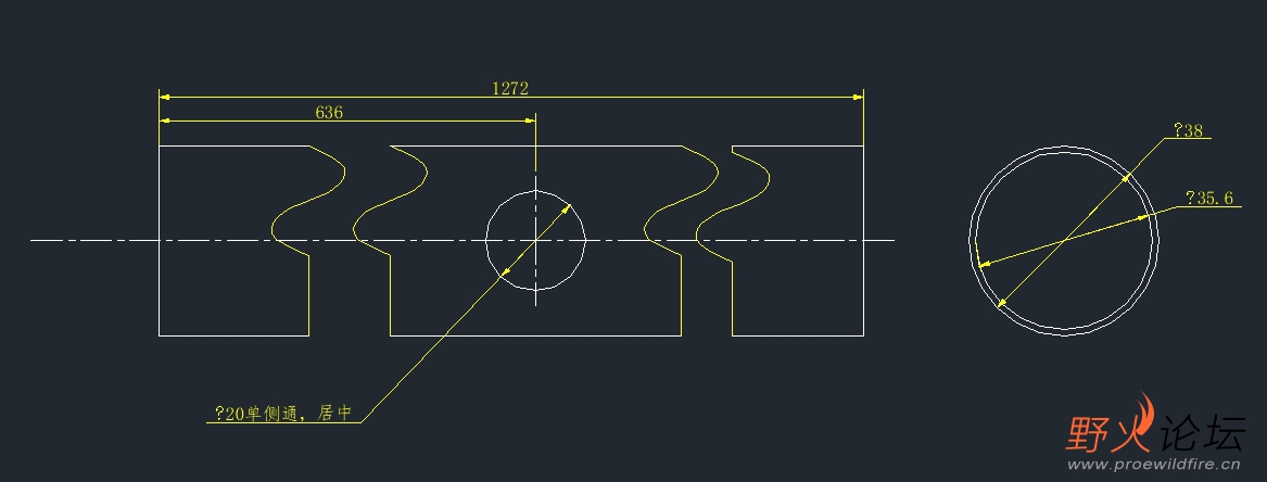

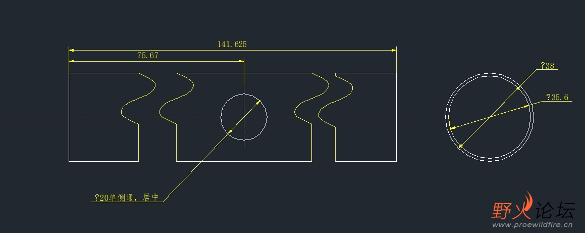

破断视图转CAD后,点尺寸会变成实际尺寸,不是虚拟尺寸。

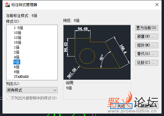

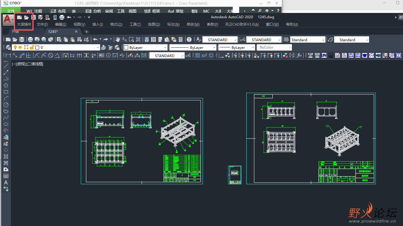

另外一个问题:我creo导出cad后,多芬比例不一样CAD的图纸,合在一起的话,想不用块,是不是每个图纸的标注格式名字都改一遍,(比如第一份图纸A,我把所有的标注格式名字改成A1,A2,A3等,第二份图纸,我把所有的标注格式名字改成B1,B2,B3等。)只有这样才能保证尺寸文字大小和单份图纸里一样。不然合在总图里,有的标注字体有的很大。大佬们,有什么好办法

首先剖断视图,导出,尺寸还会是原来的尺寸
其次,CAD里必须使用cad插件来完成批量合并,可以保证原来的标注配置,

很多人不知道图层管理和标注样式管理和统一样式编辑吗?

我觉得既然在creo里把工程图出好了就可以归档三维模型和工程图,可以再归档一份pdf图纸,以便进行图纸版本对照。如必须要用cad图纸归档,最好的方法还是用外挂插件处理下。
