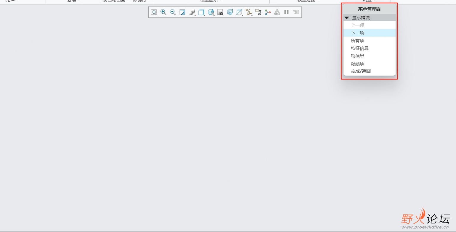

发表于 2025-6-11 15:48 | 显示全部楼层 |阅读模式
要一直点完成才能打开
 楼主| 发表于 2025-6-11 16:06 | 显示全部楼层
求助怎么能让他不弹

添加配置
show_geom_checks_on_creation no
 楼主| 发表于 2025-6-11 17:38 | 显示全部楼层
转生做结构 发表于 2025-6-11 17:06
应该是映射键冲突了,或者老版本映射键存在与新版本冲突了。不是这个的话,检查你的硬件外设是不是有按键 ...
重装试过了,而且我们公司其他同事都是一样的问题,就是更新了10.0版本以后出现的,只要打开稍微复杂一点的STP就会一直弹这个
 楼主| 发表于 2025-6-11 17:46 | 显示全部楼层
刹訤 发表于 2025-6-11 17:15
添加配置
搞定了,感谢
