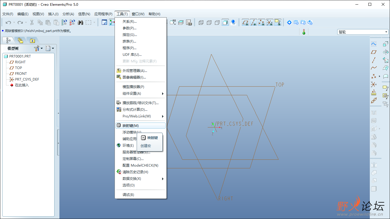

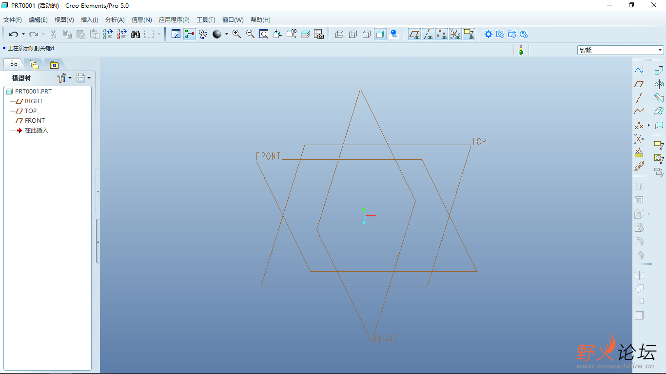

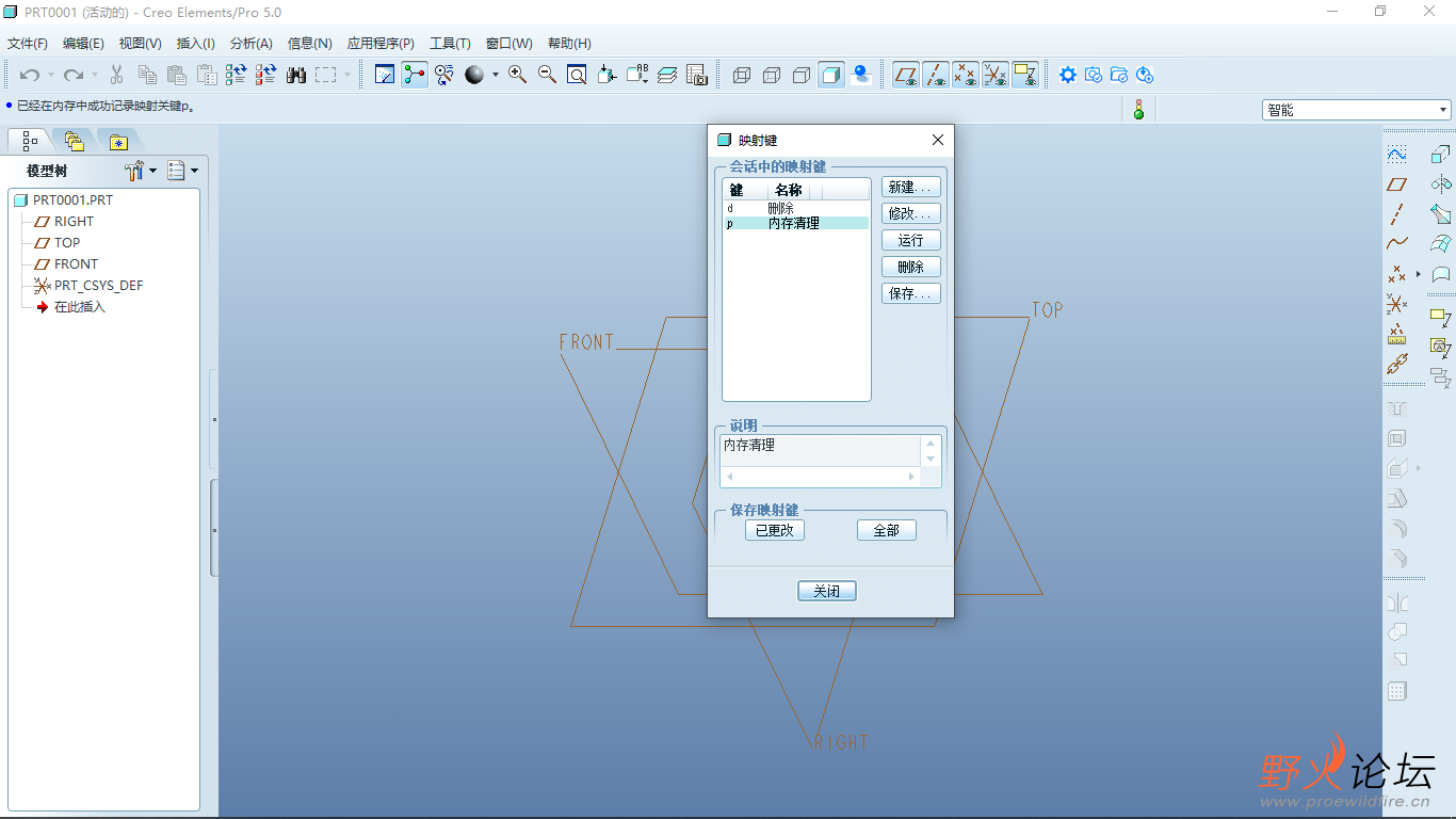

每次打开软件后,只要从菜单中点击图1中的映射键进去后,再运行图2中的删除映射键,直接就变成图3这种了。再次按图1中的映射键,这次不能进入图2中,而是直接成图3,无法进行新增修改。但是直接用映射键,不从菜单进入运行删除键就不会这样。不会录GIF,只有图了。
下面是我的删除映射键代码
mapkey d @MAPKEY_LABEL删除;\
mapkey(continued) ~ RButtonArm `main_dlg_cur` `PHTLeft.AssyTree` `node2`;\
mapkey(continued) ~ PopupOver `main_dlg_cur` `ActionMenu`1  `PHTLeft.AssyTree`;\
mapkey(continued) ~ Open `main_dlg_cur` `ActionMenu`;~ Close `main_dlg_cur` `ActionMenu`;\
mapkey(continued) ~ Activate `main_dlg_cur` `Delete`;~ FocusIn `del_sup_msg` `ok`;\
mapkey(continued) ~ Activate `del_sup_msg` `ok`;

你要录制的是那个命令,我给你录制一个
  1. mapkey 41 @MAPKEY_NAME选择特征-删除;@MAPKEY_LABEL删除特征;\
  2. mapkey(continued) ~ Timer `UI Desktop` `UI Desktop` `popupMenuRMBTimerCB`;\
  3. mapkey(continued) ~ Close `rmb_popup` `PopupMenu`;~ Activate `rmb_popup` `Delete`;\
  4. mapkey(continued) ~ FocusIn `del_sup_msg` `ok`;~ Activate `del_sup_msg` `ok`;

谢谢了,不过不用,我这能录制,只是每次只能录一个
